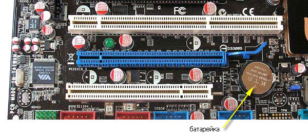

Приветствую вас, Коллеги, а «беда» в следующем:
1. При включении компьютера, появляется чёрный фон, на нём, на английском языке, написаны различные требования, в частности, требует нажать клавишу «F1», только после этого компьютер начинает «грузиться».
2. И в любом случае, «сбивается» настройка даты/времени, и порка её не переустановишь, большое количество интернетных закладок «отказываются»  работать, и каждый раз, «требуют» установить правильное время.
Коллеги, не подскажите, как с этим справиться?

Системник у Вас или ноутбук???
https://mdrussia.ru/topic/30276-opyat-%C2%ABbeda%C2%BB-s-kompyuterom/#findComment-542256
Не знаю, системник ли у меня, но, точно не ноутбук.
Изменено пользователем yurov-1960
https://mdrussia.ru/topic/30276-opyat-%C2%ABbeda%C2%BB-s-kompyuterom/#findComment-542257
Значит он!!! Откройте боковую крышку слева, там на материнской плате увидите батарейку таблетку, вот она и отвечает за время и дату когда комп отключён, со временем она садится, выньте её и с ней в магазин!!! Короче замените её
Может быть дело в ней!!!
https://mdrussia.ru/topic/30276-opyat-%C2%ABbeda%C2%BB-s-kompyuterom/#findComment-542258
В Нубуке тоже есть батарейка? А то я когда ВиФи включаю, фрэшка мигать начинает!))) (шучу) :D  :D  :D
Правильно Vil сказал про батарейку! Если компьютер древний, то она скорее всего сдулась и сдулась окончательно, потому что уже совсем не держит заряд. Обычно это начинает проявлятся когда долго не включаешь комп и она разряжается, но у вас походу умерла быстро и сразу!

100% дело в батарее (на старых платах АКБ)

Железно дело в батарейке, лечил уже не один комп с таким диагнозом, никаких переустановок операционки не нужно.

Коллеги!
Разобрался!!
Заменил!!!
Работает!!!!
Огромное всем спасибо.
