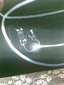

Жаль накрылся второй комп, а там снимок остался ренгеновский катухи вератора 4. Когда то корешу ремонтировал обрыв ввода. Так вот внутри стоит платка с усилителем тока накачки передающего контура, платка эта с запаянными микросхемами SMD. И что Вы и чем сможете заменить эту катушку?

2 часа назад, расемон сказал:
Да уже понял что не чем только собирать то что положенно этому мд хоть если чесно надеялся что " вдруг" подойдет:)) но чудес не бывает. Спасибо за ответ. С уважением

вот катушка прибора от вератор-4 авторская видна плата с деталями smd усилитель раскачки тока передающего контура
