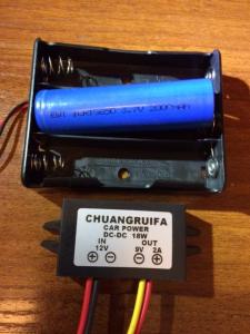

Можно попробовать Вот такую:IMG_0985.JPG систему. 3 аккума 18650 дают 12В и после стабилизатора у Вас будет ровно 9В. Хотя Сергей Асго утверждает что просадка напряжения на штатных аккумах с лихвой компенсируется стабилизаторами Сигнума и никак не сказывается на глубине.
После стабилизатора 9В не должно быть...должно быть столько - сколько выдаст стабилизатор...на то он и стабилизатор - чтобы стабилизировать...в не зависимости от входа,выход должен быть стабильный,допустим 6 вольт...

Только что, виталиккоп сказал:
После стабилизатора 9В не должно быть...должно быть столько - сколько выдаст стабилизатор...на то он и стабилизатор - чтобы в не зависимости от входа,выход был бы стабильный,допустим 6 вольт...
Я имел ввиду тот стаб, который на картинке внизу.

Стаб и так нехило греется.
А тут ему уже нужен радиатор (а если ещё поставить DC_DC ,то надо искать малошумный)
Проще 2 по 2 1860 блок поставить будет 8.2 вольта с нехилым амперажом.Но каждая приблуда которая вешается на не самый лёгкий металоискатель добавляет ему вес.
Да и в прошивке 2.06 не надо уже 6 вольт там на 5 дури хватает,чего не скажеш о 2.05

Я думаю что ваш преобразователь будет шумным.
@NERV - Какой стабилизатор Вы конкретно,имеете ввиду,схематически???   Или на картинке покажите - нижний или правый (на входе питания) или левый????
На моей картинке от аккумов 18650 идет 12В на вход стабилизатора(черная коробочка) на выходе ее ровно 9В, и подаем на Сигнум вместо штатных аккумов.

4 минуты назад, Alex22036 сказал:
Вас я понял...(сначала подумал что Вы сиговский стаб. имеете ввиду...)
Вот какой стабилизатор имел ввиду @NERV не совсем понял...догадываюсь что - на входе питания который...аль нет?

Чёрная коробочка.
Я занимаюсь ремрнтом техники у которой точность до миливольта.
Так что каждый лишний шум или пульсация строит погоду.
https://mdrussia.ru/topic/34492-signum-mft-s-apgreydom/page/13/#findComment-713987
Проще 2 по 2 18650 поставить будет 8.4 вольта и етого хватит на долго и преобразователь не нужен.

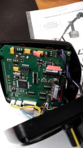

Вы мне лучше скажите какой у вас стоит стаб DA5 маркировочку.
Хотя заранее знаю что 5 вольтовый(в МФТ).
Хотя коллега сегодня разобрал свой МФД 2.05 с апгрейдом и у него стоит 6 вольтовый(покупал осенью)Хотя разведка у него деусом,а добор с GPX4500 ,а МФД он купил ради любопытства из за глубинника.

@NERV
DA13 и DA14 есть...DA5 не видать чёта...
Вы выкладывали фото...какой из отмеченных на фото Вас интересует??
https://mdrussia.ru/topic/34492-signum-mft-s-apgreydom/page/13/#findComment-714501
Сразу возле больших конденсаторов(эсли плата старого образца)

2 минуты назад, NERV сказал:
https://www.fruugo.lu/stmicroelectronics-lf60abv/p-5522601
У меня сама плата,такая же как Вы выкладывали...на ней и покажите.

У меня более старого образца.

стаб стоит справа снизу ,возле больших конденсаторов.
Я не выкладывал плату.
Выкладывал vfp7
Выложили изначально не Вы,но Вы потом пометили и выложили уже с пометками...какая из помеченных областей Вас интересует??
Или,быть может Вы имеете Ввиду не помеченный (на фото справа возле большого кондера,его плохо видно)???

1 минуту назад, NERV сказал:
Чёт не даёт грузить фотки.
Здесь на форуме есть фото.
http://www.reviewdetector.ru/index.php?showtopic=177047&st=14320
Вот с этого и начинали бы... - КРС1158ЕН  5 вольт ...весь блок из за вас раскурочил,блин...

Если у вас такая плата нового образца то замеряйте входное и выходное напряжение на стабилизаторах обведённых красным кружочком сверху 2 штуки.
Нижний и так понятно что 3.3 вольта.
У меня плата старого образца,хотя покупал этим летом МФД

5 минут назад, NERV сказал:

Вот ,а у меня 6 вольт.
И как ЭТО что у меня должно работать с 6 вольтами?
Представьте идёте вы акамуляторы подсели на одно деление прибор типа работает.Сигналов ноль,
А коллега по вашим следам с Етраком чёто постоянно роет.И тут возникает дикое желание настроить Сиг о берёзу.
Успокаиваемся.Меняем аккамуляторы на свежие и о чудо прибор начинает видеть.
Дома меряем акумы снятые ,а там 7.4.И тут начинают закрадываться сомнения.

Лучше не тыкайте в него мультиметром(шоб не сжечь).А то меня совесть замучит.
Я лучше даташит щя покурю.
