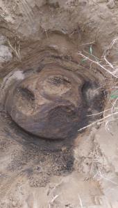

В 29.06.2016 в 18:46, Galvanion сказал:
Всем добрый день раскопал сегодня вот такую штуку, сигналила на 78-88. Что это кто знает (похоже на трак)? И почему сигналит не как чермет? Глубина 1,5-2 штыка примерно диаметр 20"-22" примерно, нечем замерить было. Выкапывать было некогда, т.к. купался с детьми и с собой бы не забирал все равно.
Вроде нижний каток от гусеничного трактора.
https://mdrussia.ru/topic/35278-metalloiskatel-fisher-f22-otzyvy-forum-obsuzhdenie/page/4/#findComment-977734
20 часов назад, Газгольдер сказал:
Ответ спустя почти 2 года )) спасибо
