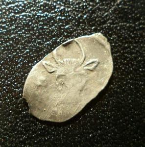

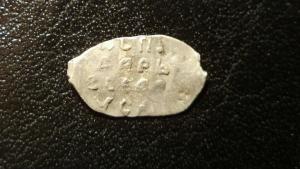

DSC01244-1-1-1.jpgНайдена в лен.обл.подскажите по ней любую информацию...в литературе ничего не нашел...по размеру как копейка петра чешуйка

Ни в одном каталоге не видел такую. Раритет что ли:brows:
https://mdrussia.ru/topic/37304-opredelenie-chetverticy-s-golovoy-byka/#findComment-617324
С одно стороны вижу (Василий III Иванович)
а с другой стороны, что-то наподобие к монетам независимого Пскова
https://mdrussia.ru/topic/37304-opredelenie-chetverticy-s-golovoy-byka/#findComment-617392
Шосика нехватат )...
Изменено пользователем giliki
https://mdrussia.ru/topic/37304-opredelenie-chetverticy-s-golovoy-byka/#findComment-617393
славик великолепный
Вот и я не нашел такой в каталогах...но период мне кажется иван калита василий темный...может голова черта???

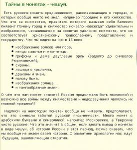

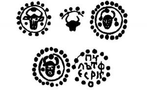

Видимо это языческий бог Велес в образе быка. Похожие изображения встречаются на медных пулах Тверского княжества в 14-15 веках. simvoli-na-monetah-3.jpgО чешуе.jpg
Изменено пользователем a.seeker

Как пишет Д Нукратец:  "...в то время Тверь на равных спорила с Москвой за право стать во главе Руси. Соответственно на монете могли быть отражены монархические претензии Тверских князей."
Но это всё может и не относится к данной монете.Надо искать дальше.

Пока определяется как полушка (четверца), редкая.
https://mdrussia.ru/topic/37304-opredelenie-chetverticy-s-golovoy-byka/#findComment-617553
Можно поздравить находчика B)
Иван 3,Новгород,неописанная четверца ,
Уже теперь не первая.
Отличная монета!
https://mdrussia.ru/topic/37304-opredelenie-chetverticy-s-golovoy-byka/#findComment-617569
Хорошо было бы вес узнать! :ah:
https://mdrussia.ru/topic/37304-opredelenie-chetverticy-s-golovoy-byka/#findComment-617573
Должен быть 0,19 гр. Этого периода известны четверетицы с леопардом, короной, головой человека и орлом. Теперь ещё и голова коровы (быка) будет.

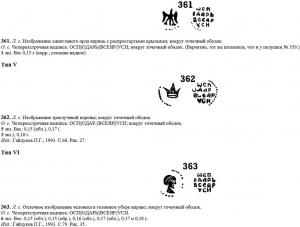

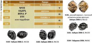

@Шосик @шорох парни, а можете вставить фото хотя бы четверетицы с леопардом, короной, головой человека и орлом, для общего развития
https://mdrussia.ru/topic/37304-opredelenie-chetverticy-s-golovoy-byka/#findComment-617862
Вот вырезки из каталогов:
Гулецкий Д.В. Петрунин К.М.
Зайцев В.В.
Гайдуков П.Г.
