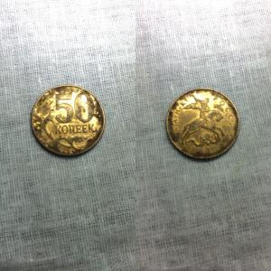

Всем доброго времени суток! Сегодня посетила мысль - попробовать отжечь пару монет в водородной(восстанавливающей) среде, либо еще можно посадить в вакуумную печь. У кого какие мысли по-этому поводу?
Результаты эксперимента выложу позже.

Конечно конечно. Решил пока проэкспериментировать на 50 копеек 2013 года. Единственное поставил вместе с резцами на температуру пайки медью, как бы не поплавило её. А так планирую градусов на 600-700 отжечь, просто сейчас возможности нету. И так, вот монетка, через пару часов выложу результат.

Дохлый номер. Воздействие на места с окислами/без окислов будет разным. Про микрорельеф можно будет забыть. Возможно изменение геометрии и деформаций из-за неоднородности металла, особо выявляется на крупной меди Елизаветы и Екатерины в виду несовершенства технологии тех времён.
Подобная процедура (точнее очень изменённая, но основанная на термической принципе) подходит для чистки, а точней для черновой обдирки монет с сильным органическим наростом. Методика - нагрев верхних слоев предмета, затем резкое охлаждение, в следствии чего из-за резкого перепада температуры происходит разрушение верхнего слоя, из-за различных термосвойств меди и нароста.
Подобные вещи проще делать химическим методом. Температура может погубить остатки. Тем более плакировка на современке, можете поднять плакировку и под ней у монеты случится конфуз. Точнее не конфуз, а конфузищще и потекут не слёзы, а слезищща.
Если у вас есть возможности и оборудование, типа СО2 инкубаторов, то в ваших руках инструмент по ускоренному нанесению патины, то есть естественному старению монеты в искусственной среде. Обдираете медь в ноль, выводите поле, рельеф, химочистка, старение на пару недель.

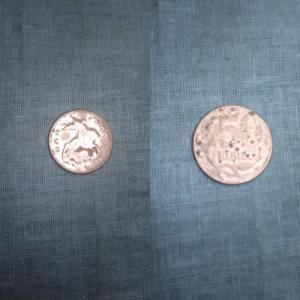

Блин, как только надо было убавлять напряжение, после пайки медью, поплыла монетка, но наблюдал за ней в течении нагрева, около 1000 градусов вся ржавчина ушла, монетка выглядела очень достойно. Через часик печь остынет, покажу что получилось))

Да ребят, даже если бы раньше начал убавлять, все равно видимо весь цинк выгорел, монета стала как будто только из чистой меди.

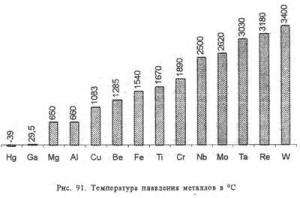

это при нагреве до 1000 градусов
Алюминий в жидком
Железо в твердом
Медь в твердом
Сталь в твердом
Цинк в жидком
Серебро в жидком
Золото в твердом
Да я знаю температуры) к примеру если медная, плавится при 1080, то градусов до 900 нагрею
