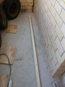

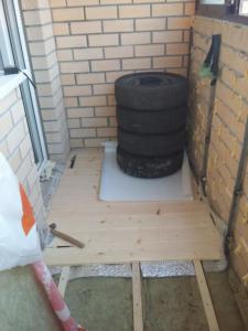

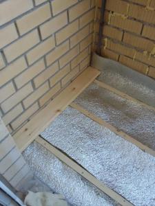

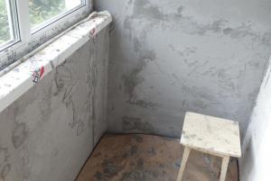

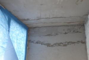

начну, пожалуй)
первую лоджию сейчас начал.

@Gyrman меня другое беспокоит ( я про лоджию). Стеклопакеты у меня пока "штатные". на каждой лоджии есть и стандартные окна и раздвижные. Они очень тонкие.
Сосед говорит, когда зимой открываешь, образуется испарина на стекле и вся это хрень течёт на подоконник.

Теплый воздух из отапливаемого помещения с определенной относительной влажностью воздуха ''соприкасаясь'' c холодным окном (с теплопроводностью - больше допустимой нормы) охлаждается...следовательно его относительная влажность повышается и достигая своего максимума - конденсируется (так называемая точка росы).
То-есть,два важных фактора - влажность воздуха и температура.
Меры по устранению - комплексные,если по уму.  Утепление всей лоджии...стены,потолок,пол и замена окон на более энергосберегающие,двухкамерные как минимум и отопление лоджии,а так же вентиляция. Остальное - полумеры.

Не, немного по-другому.... на каждой лоджии в комбинации - есть и простые и раздвижные. У раздвижных водоотток есть, а какой он может быть у простых окон с ручкой )))...вот с них, согласно законам физики, и течет...конденсат..

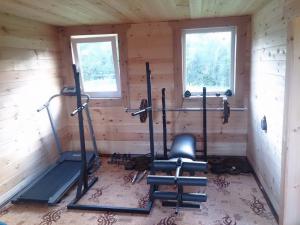

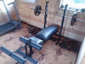

Вот мое ''творение'')) спорт-уголок на мансарде бани...саму баню и мансарду и тренажеры (кроме беговой дорожки) делал сам...как доделаю выставлю еще фото.
Про стеклопакеты..Одна зима,полет нормальный..ни намека на конденсат,это с учетом того,что в бане при всей вентиляции,повышенная влажность...Утепление согласно нормам (на ''глаз'')) ),качественные,двухкамерные стеклопакеты и поддержание плюсовой температуры,не ниже +10   +15 г.DSC_0149.JPGDSC_0152_1.JPG

@виталиккоп Не плохой мужской уголок, только по улице веселее бегать ))) Лет семь назад работал в фитнес клубе... дорожки... скукотище... несмотря на мониторы с тв каналами встроенные, наушники... ) зимой нормально. А доска, если не ошибаюсь, как у меня один в один.

Дорожка...это жены.    У Вас тоже,скамья - самодельная??
@виталиккоп скамья не слишком мягкая? вродеб не совсем полезно на такой чугуняки пёркать

С поролоном переборщил чутка,а так нормально!..опробовано ))...  Высота,ширина и остальное,все согласно нормам (при стандартизации у пауэрлифтеров).

А,понял))...вуд-хаус,ежели не путаю..имитация бруса по-нашенски.

@виталиккоп , Уважуха за тренажерный уголок! Блины на штанге хороши;) сами откопали?

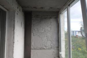

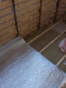

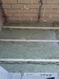

             Тоже решил утеплить балкон, из девушки переехали в трешку, естественно, мне места для занятий любимым делом не нашлось, с боем отвоевал балкон. Сразу стал интересоваться как и зачем,выяснилось (из ютубе, от установщиков стекол, знакомых, знакомых - знакомых...),что утеплить надо как следует, хорошо бы перенести батареи отопления под балконную раму и много всяких мелочей, кстати про вентиляцию не заморачивался, я балконую дверь с окном убираю.
    Сначала поинтересовался о переносе батарей - геморрой полный, не только в физическом плане, там по инстанциям и соседям бегать замучаешься,если делать официально. С другой стороны, можно в наглую перенести, правда возможен вариант,придется «сыграть обратно»в дальнейшем или отделаться штрафом, как у меня было на старой квартире без удобств, я сложил стену и соорудил ванну с туалетом,обошлось в 2,5 т.р. штрафа, по моему легче заплатить, чем бегать,да и выйдет вряд ли дешевле,чем если сначала разрешения добиваться. Че то отвлекся, так вот, решил с батареями не мудрить, да и сестренка у подруги спросила как у них - без переноса батарей нет никакого конденсата,это у них,а если у нас будет появляться, поставлю тепловентилятор или электрообогреватель какой.
      Утеплитель решил сделать потолще,я всегда нахожу себе проблемы, естественно, такой толщины в продаже не увидел, купил на два слоя, всё бы ничего, но на свою беду, высмотрел, вычитал, что через саморезы (если крепить на них) будет проходить холод (железо же, тепло не держит) и с этим согласился, поставил на клей, всё стыки пропенил. Теперь встала задача отделки (вы помните, я легких путей не ищу?),если гипсокартон, то остается проблема «проводников холода»,в лице саморезов,  значит выход один - штукатурить, а так как обычный раствор не внушает мне доверия по крепости, плюс к этому,штукатур я еще тот, взял вариант штукатурки из клея для плитки,правда он намного более жидкий, так что приходится наносить в несколько слоев,у меня такой «сэндвич» получается - закачаешься.
      Пол не минула эта участь,был насыпан керамзит, как предварительный утеплитель, залита стяжка, потом «жидкий пол»,думаю добавить жидкое стекло, как гидроизоляцию,затем будет слой остатков утеплителя, с пропениванием,только потом что нибудь постелю, типа ламината.
     Может показаться, что некоторые моменты излишне, возможно и так, но я как то,лет пять назад,был в квартире, как раз зимой, где комнату расширили за счет лоджии, то ли не утепляли или плохо утепляли,не спросил - холод «собачий»,я лучше перестараюсь...

Не,блины (катки с 75-ки.) выменял на поллитру у тракториста ))).
