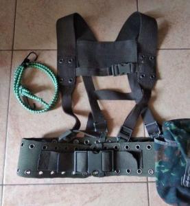

Делал себе из бундесверовской разгрузки + обычный хоз.шнур, очень выручала!
https://mdrussia.ru/topic/39587-razgruzka/page/2/#findComment-1568348
Только что, Dimisan сказал:
Когда на муравейнике храпишь, прибор не падает)
https://mdrussia.ru/topic/39587-razgruzka/page/2/#findComment-1568445

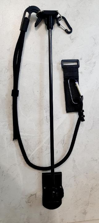

Добрый день! Подскажите пожалуйста, появилась разгрузка б/у, у меня нокта легенда. Как крепить веревку в штаге? В комплекте не было никакой приспособы для этого. Может что в строймагазине можно подобрать крючок какой или еще что..
https://mdrussia.ru/topic/39587-razgruzka/page/2/#findComment-1746385
