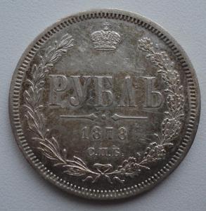

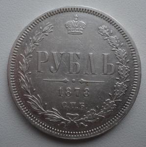

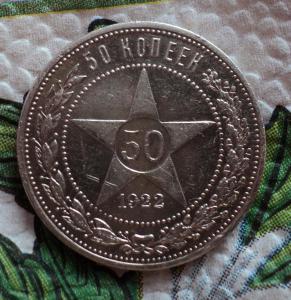

решил показать как набирает патину серебро в течении года.
вот так отмывал и ложил на подоконник
остальное делало время

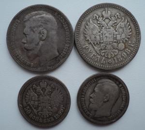

такая патина уже через месяц
спустя год
3 минуты назад, КрасноСолнышко сказал:
спустя год
Красава!+Помолодел за год да еще и расплодился :D
На мой взгляд серебро с патиной не красиво выглядит, медь - другое дело. Рубль до патины намного красевее

А чем отмывали конкретно? Просто на открытом воздухе год лежал? Верно?

я просто хотел показать ну и узнать мнение на счёт патины.
но все монеты были отмыты так как на первом фото. то есть до блеска

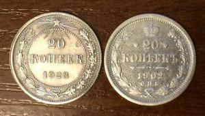

наношу искусственную патину на серебро
интересует мнение, стоит ли?
как вышло, пойдёт ?
вторая рядом для сравнения

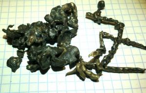

Ну а это мой эксперимент)) Положил лом серебра в фильтр аквариума и забыл) месяца через три четыре вспомнил и вот такая густая патина образовалась, стирается тяжело.

       Не пойдёт,очень уж тёмное получилось,да и цветом подкачало,если правильно все передалось. На мой взгляд все слишком с этой патиной заморочились,мажут чем ни попадя,все равно неродное,останется неродным.
понятно. прекращаем эксперемент.
@Песенник согласен. когда полностью вся в патине не особо

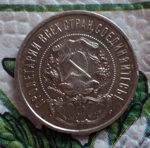

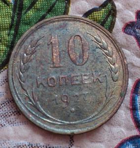

вот немного отмыл
и вот какая патина легла на билон.
лежит на подоконнике

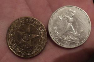

Вот моя проба патинирования билона:FullSizeRender (2).jpg Справа монета без патины, для сравнения. Мне нравится патина на серебре легкая, равномерная и не в коем случае не с оттенками синего. Делал за 20 минут, яичком.
@Alex22036 а как это яичком ?
Только что, КрасноСолнышко сказал:
Очень не сложно: монета подвешивается (что бы не касалась стенок) на проволоке, обернутой вокруг гурта в баночке со свежесваренным вкрутую и разрезанным на 2 половинки яичком. Банку закрыть крышкой.
@Alex22036 спасибо. буду знать
Забыл сказать, монету перед этим нужно обезжирить ацетоном. А яичко после процедуры можно съесть.
