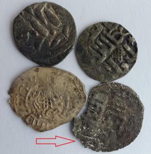

Эти монеты поднял в июле, были практически рядом. Отмеченная стрелкой подходит под ваше описание, надо проверить, а вдруг серебро.

@sanda отмеченная стрелкой вполне может быть фальшаком в ущерб обращению.

@Olympus32  Именно так и думал, есть еще один дирхем с этого места. Но там хорошо видно, основа медь, а сверху покрыт светлым металлом.

@sanda а тот, что в левом верхнем углу, не определяли? Чем-то напоминает подражание.

@Olympus32  Азакский данг Абдаллаха.   1360-е.
