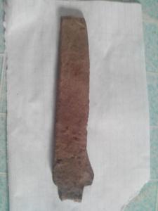

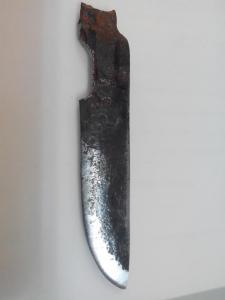

Достался мне обломок кованого ножа, выкопанный в Черепановском районе при копке картофеля. Зная мою неуемную страсть к старым железякам, коллега притараканил его мне в подарок. Долго не доходили руки, железа носилась в сумочке, дожидалась свободного для рукоблудства времени. И вот свершилось.
Исходник.
Шелессяко провела полтора часа в коробке с углем в мангале. Остыла. Затем два часа в растворе "крот".
После этого проведена очистка латунной щеткой, и вся окакалость сошла на нет. Остались лишь благородные раковины "под старину".

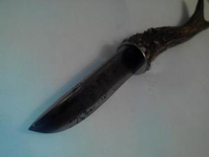

При помощи заочного станка и,  затем, шлифовальной насадки с наждачкой придана форма и выправлен наконечник лезвия. Начата слесарка хвостовика.

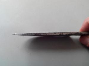

Промежуточный результат: лезвие 88х20 мм. Обух 4 мм.
Пока так))
Буду рукожопить дальше)))

Вид с обуха
https://mdrussia.ru/topic/41906-oblomok-nozha/#findComment-664181
Вид с обуха

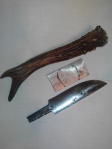

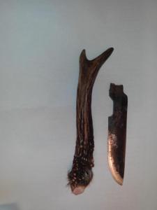

Планируется "орковский" дизайн, без полировки род зеркало, простой формы рукоять. Над больстером пока думаю. Даже мысль была использовать говяжий мосел в качестве материала)))
https://mdrussia.ru/topic/41906-oblomok-nozha/#findComment-664183

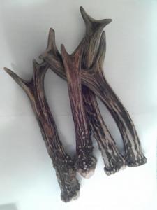

Приехала рукоять для ножа)))
Как-то так))
https://mdrussia.ru/topic/41906-oblomok-nozha/#findComment-666603

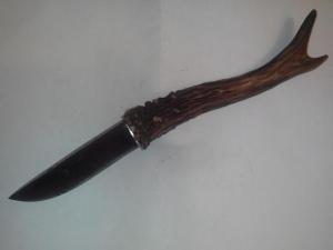

Отслесарен. Закален. Обработан.
Клинок. Больстер. Рукоять.

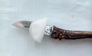

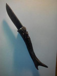

Перед вклейкой (оххх... Больстееер... Неужто сделан)))
https://mdrussia.ru/topic/41906-oblomok-nozha/#findComment-667728

У меня только один вопрос
Почему рог именно так поставили , а не изгибом в верх ?
https://mdrussia.ru/topic/41906-oblomok-nozha/#findComment-667965

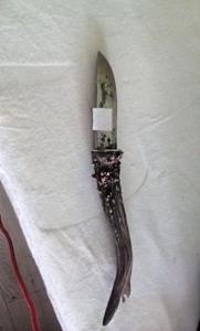

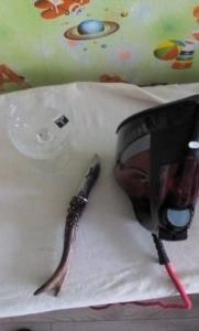

Процесс монтажа..
Для начала больстер. Нечаянно оказалось, что 5-ти рублевая монета идеально подходит по диаметру рога. На доске закрепил 3мя саморезами монету, наметил примерное отверстие под клинок, просверлил, затем напиллинг, напиллинг, напиллинг. И только после этого шлифовка наружней стороны (на один больстер ушло 20 рублей: то дырка криво, то сначала отшлифовал и при напиллинге закосячил полировку))) Когда был подогнан больстер, на выровненной поверхности рога сквозь дырку больстера отмечено будущее отверстие. Сверлом, примерно по толщине хвостовика высверлено 2 отверстия чуть длиннее хвостовика. Затем этим же сверлом постепенно "фрезеровалось" в одно, периодически контролируя как входит хвост. У меня наугад получилось ровно))).
Развел эпоксидку. Замотал рог и клинок в малярный скотч. Вклеил, ватным диском удалил излишки клея. В станок не зажимал, клинок встал ровно и крепко без станка. Спустя 12 часов нож готов к чистовой отделке.
Учитывая качество металл, не смотря на отжиг в углях без доступа воздуха и закалку) планирую провести еще закалку в графите (типа, цементирование)))
Есть еще три рогульки и желание))) со следующим ножом, надеюсь предоставлю пошаговый отчет))) но в другом разделе, ибо копаных ножей, увы, больше нет и это будет не реставрация)))
Рэду:
Примерял с разных сторон. Так смотрится более органично. Мне под левую руку изгиб удобнее в руку ложится)))

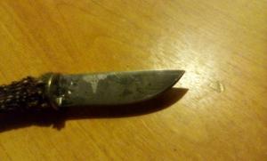

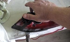

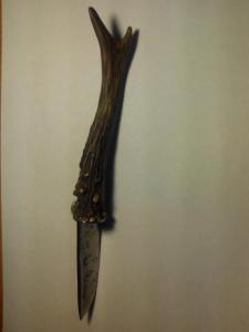

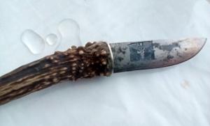

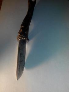

Продолжил как появилось время.

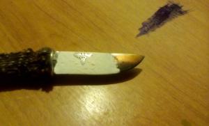

Картинка - эмблема медика. Нашел, распечатал на струйнике. Вырезал. Замочил.

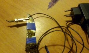

Результат в нескольких кадрах. (Высохшую бумазею намочил, отмочил, нежными:-) движениями стёр, и осталось....IMG_20161120_161023.jpgIMG_20161120_161258.jpgIMG_20161120_161718.jpg
Хочу предупредить: на поверхность, полированную пастой ГОИ картинка не клеится!!!Переведенная картинка - полуфабрикат и пропускает ток! Эмпирическим путем дошел до "докраски" корректором (ну не было в ординаторской больше ничего):-)
Результат
Первый опыт тонкого рисунка на клинка получен:-):-):-)
Специально для Андрея, свет-Петровича - пошагово:-):-):-):-):-)
