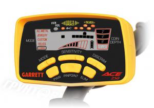

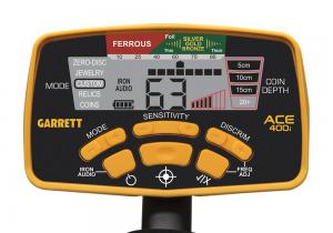

7 часов назад, romalle сказал:
друг решил поменять свою асю 250 на Garrett at pro или Garrett ace 400i подскажите что лучше ему взять
Для наглядности выложу фото блоков МД
то увидите, что у Прошки в отличии от других МД, есть регулируемый и автоматический баланс грунта, сдвиг частоты и режим Про, ну и глубина якобы на 5 см больше

2 часа назад, Monoblok сказал:
бред
если передергивать слова, то да, но где в моих словах увидели что данные приборы одинаковые? еще раз повторю, Прошка лучше, но не намного она ушла вперед и переходить с 250 на Прошку не вижу смысла, хотя если я был бы продавцом, то посоветовал переходить с 250 на 350, с 350 на 400i и только потом на Прошку :)
