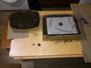

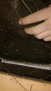

Докладываю.
Так как керамзиту у меня нету...выкопал недалеко от участка часть домового пятна )))...правда оно было перекопано мною ранее много раз,и не единожды...
Сиг мфт,часть домового пятна)) и три гвоздика (старинный кованный один),5к Екатерины и 5к 1956г. Сброс на заводские и тд.  Вторая прога. настройки от штатных .длительность кт - пару кубиков в минус,оу6 кт8 рв7...впрочем я их менял туды-сюды.
Тест сиг со штаткой (эллипс 9 на 12 7 кгц) не прошел...со снайперкой,что то вроде проскакивало,но стоило чуть сдвинуть гвоздик и аля-капут:(. Собственно гвозди лежащие перпендикулярно проводке помех не создавали,лишь немного меняли вди,даже на монетку клал... а вот тот гвоздик,сцука,что вдоль проводки - он и мешал. Как только гвоздь в поле ''видимости'' катушки и лежит вдоль проводки - сигнал не копательный и ниче не сделать,в смысле - проводка хоть медленная,хоть быстрая.
Просьба повторить данный тест с деусом!!...если нужно домовое пятно - пришлю наложенным платежом))))...

@виталиккоп а если вырезать металл (показания гвоздика)?
https://mdrussia.ru/topic/42096-aka-signum-ili-xp-deuskakoy-metallodetektor-luchshe-na-musorkah/page/3/#findComment-667839
4 минуты назад, андред сказал:
С настройками особо не изгалялся.Так как в реальных условиях - все металлы,по этому тест проводил так же.
Но,пожалуй попробую.

@Armiol У меня (без апгрейда ) курка нет,ток да,эконом был (забыл дописать).
На листе формата а4 гвозди как на фото,снайперка тест с очень большой натяжкой проходит,но стоит только гвоздик чуть подвинуть и все.Влияет тот гвоздик,который вдоль маха катушки.Те гвоздики что поперек особо не влияют,даже на монетку клал - видит цветом,но стоит только гвоздик положить вдоль маха катушки,а не поперек - все.Именно как на фото со снайперкой,через два через три - цвет,сдвигаем гвоздик (тот что вдоль маха) поближе к монетке - сигнал чернина. Если проводку катушки делать не по центру листка,а так что бы гвоздик (продольно расположенный) не попадал в поле видимости катушки,тогда тест проходится вполне успешно.
Попробую потом еще настройки покрутить.
Для чистоты эксперимента надо было расстояния замерить,но да ладно...лист а4 - то есть масштаб и расстояние более менее понятны.
Со снайперкой сиг конечно намного лучше.
Нужен такой же тест на деусе...Помогите Товарищи!!!
