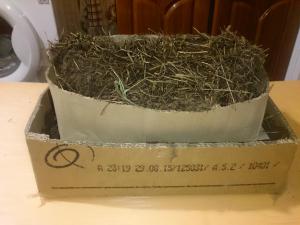

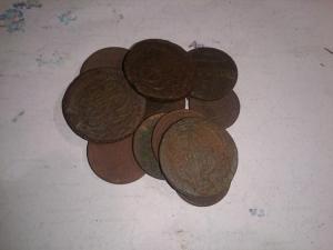

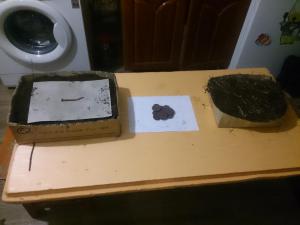

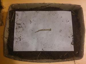

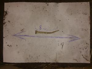

В 06.11.2016 в 19:02, Боба Касторский сказал:
надо будет с сигом такой же экскремент провести
@Боба Касторский Провел то же самое,почти...только вместо кирпичей грунт с домового пятна)) и монетки 15 шт. большие царские монеты (от деда наследство )) )..
Если вдоль гвоздя (вдоль стрелки,как на последнем фото (для наглядности) ) тест не проходится,хоть с грунтом над гвоздем,хоть без грунта...поперек гвоздя - в легкую.
С балансом грунта не изгалялся минусовками-плюсовками - делал по ферриту и по грунту,без всяких сдвигов фазы.
1) Монетки   2) Ставим на них грунт с дерном (дабы приблизить к реалиям ))) ) и гвоздик    3) Ставим на верх грунт .  4) Фото для наглядности направления проводки   5) Общий фон.
Изменено пользователем виталиккоп
