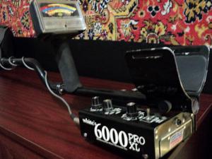

а делали ведь неплохие машины:brows:DSC01075.JPG
