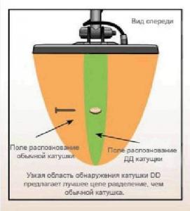

Посмотрите на нижний рисунок. Зачем катушке DD нужны выпуклые бока, если у них там нерабочая зона?
Для чегно мне нужна эта деталь? Компактность. У вас есть автошки, а у меня нет и каждый кв. или куб.сантиметр в рюкзаке будет для меня актуаьным.
Если же более округлая DD-катушка для поиска лучше, чем сплющенная до овала, то с этим придётся мириться. Вопрос, как я понимаю, довольно тонкий, но он для знатоков, а ответ на него мне нужен.
Кто вам сказал что это "нерабочая зона"? DD катушка состоит из двух катушек, одна передающая, вторая приёмная. Зелёным цветом выделена "результирующая", т.е. зона "пересечения" полей, в котором происходит "обнаружение цели" и её опознавание (объяснение даю неправильное, но наиболее доступное для понимания. А читать курс лекций по устройству и работе катушек у меня нет желания (и вам это абсолютно не нужно)).

Просто увидел, что зелёным цветом обозначено "Поле распознавания ДД-катушки", а оранжевым "Поле распознавания обычной катушки".
Хотя, интуитивно догадываюсь, что чем кольца будут больше походить на кольца, т.е. иметь как можно более круглые формы, тем должно быть эффективнее.

18 минут назад, anybigger сказал:
Странно, что у очень дорогостоящих аппаратов чаще всего встречаются именно овальные формы каркаса катушки, вытянутые носиком вперёд,
Я лично,предпочитаю овал (на среднем размере),кончиком катушки удобно ''вызванивать'' точное положение цели. Плюс,за один проход чуть большая площадь,сканируется.
Круг - немного удобнее в труднодоступных местах - в кустах,в траве и тд.
Но!!- разница ИМХО. - не столь существенна для того,что бы обязательно иметь обе катушки (одной частоты).

У Меня круг11 дюйм дд. Видит усё, любым боком, но серёдка низ-верх рулит!
