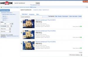

@Песенник я не покупаю - завод обеспечивает, но верен что есть в продаже
https://mdrussia.ru/topic/46549-pajka-serebra-serebrjanym-pripoem/#findComment-713868

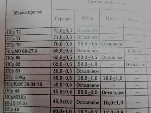

Только что, Песенник сказал:
  Где продается?
Например тут (фото).
PS. Не моё и не реклама. B)

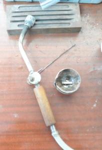

Горелку заказывал на ebay китайскую газовую, она под любой газ (пропан, ацетилен)+кислород. Использую пропан - пламя более мягкое, на ацетилене чуть передержал, поплыло. Баллоны у меня 40л. Пробовал, покупал ювелирную горелку на парах бензина, не понравилась, температуры не хватает и не стабильная, хотя на видеороликах с Ютуба с ней ювелиры очень ловко управляются.

Вот такая у меня:p.jpg
https://mdrussia.ru/topic/46549-pajka-serebra-serebrjanym-pripoem/#findComment-713882
18 минут назад, Alex22036 сказал:
у вас по сути газосварка :Dесли к бензиновым парам добавить кислорода-можно будет и платину с паладием плавить:D
https://mdrussia.ru/topic/46549-pajka-serebra-serebrjanym-pripoem/#findComment-713887
у меня как вы и сказали про ювелиров виртуозно управляющихся бензиновыми горелками-она самая

ГОСТовские серебрянные припои с цинком-колличество указанно в процентах.с кадмием вам не вылаживаю-так как он очень ядовит-вернее его пары-и им нужно уметь пользоватся-первая цифра-серебро 999 пробы-соответственно и проба припоя-если нет чистого берите как можно выше пробу-и вычитайте её из 999-получившееся число будет содержанием меди в будущем припое,то есть меди нужно будет добавлять с учётом этой цифры.Советую вам сделать припой или ПСр 70 или ПСр 65-температура плавления 770 и 722 градуса соответственно.
https://mdrussia.ru/topic/46549-pajka-serebra-serebrjanym-pripoem/#findComment-713894
@варвар93 Спасибо. У раннесоветских билонов проба 500, значит это фактически припой ПСр50.
https://mdrussia.ru/topic/46549-pajka-serebra-serebrjanym-pripoem/#findComment-713900

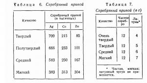

Вот некоторая подборочка материала.
Для пайки надо иметь:
а) удобные, легкоплавкие припои;
б) буру, которая предохраняет поверхности соединя­емых деталей от окисления;
в) подкладку, на которой предмет нагревается;
г) горелку, в пламени которой припой расплавляется до жидкого состояния.
Надо использовать как можно меньше припоя. Ха­рактерной особенностью припоя является температуря плавления. При пайке следует всегда пользоваться ми­нимум двумя припоями: твердым — с высокой темпера­турой плавления и мягким — легкоплавким. Удобно иметь также и третий припой — средний. Припои раз­личных температур плавления применяют последова­тельно, потому что поверхности соединяемых деталей, если они твердо соединились, при дальнейшей пайке уже не сдвинутся, а припой не расплавится.
Температура плавления каждого припоя обязательно должна быть ниже (на 80° С и более) температуры плав­ления основного материала. Даже так называемый твер­дый припой, используемый при основных операциях, должен быть сравнительно легкоплавким. Если припой хороший, то при повторной пайке он растекаться не бу­дет. Золотой припой должен подходить или быть близ­ким по цвету основному материалу, т. е. сохранять его окраску. Соответствующим изменением соотношения примесей можно получить различные цветовые оттен­ки припоя. Однако они успешно применяются только в сплавах очень высокого качества, поэтому им следует уделять больше внимания.
Легировать припои рекомендуется исключительно чи­стыми, электролитически чистыми металлами. При изго­товлении припоя металлы плавят последовательно в за­висимости от температуры их плавления. Например, сначала плавят золото и медь, затем добавляют сереб­ро, а перед самым окончанием плавки — цинк или кад­мий. Перед разливкой в нагретые и смазанные маслом формы расплав размешивают. Во время прокатки на заданную толщину припой осторожно и равномерно об­жигают, чтобы в дальнейшем он не крошился. После обжига припой протравливают (в слабом растворе сер­ной кислоты), а затем уже окончательно прокатывают; золотой припой прокатывают до толщины 0,25 мм, се­ребряный— 0,35 мм. Перед употреблением (нарезкой) припой следует обезжирить, т. е. очистить, обработать наждаком или скребком.
Хорошо зачищенные поверхности соединяемых дета­лей смачивают в местах, предназначенных для пайки (также и наструганные кусочки припоя), бурой, которая предохраняет металл от окисления. Буру растирают в чистой миске так, чтобы она окрасила воду в цвет раз­веденного молока. Под толстый слой борной каши при­пой не проникнет и не затечет за места пайки металла. После пайки предмет протравливают.
В качестве подкладки, на которой нагревается предмет, используют различные материалы: древесный уголь*, асбест** или искусственный уголь и т.д.
Как приготовить флюс?
Надежная пайка и сварка серебра (в т.ч. в ювелирных изделиях) осуществляется при использовании в качестве флюса буры в виде концентрированного водного раствора. Такой флюс можно приготовить в следующем порядке. В сухой порошок буры наливается дистиллированная вода, и смесь медленно нагревается до полного растворения порошка. Охлажденный раствор кристаллизуется. Выпавший осадок растирается ступой и разводится водой до консистенции густой сметаны. Если воды оказалось много, то после отстоя она отслаивается от раствора сама и этот излишек аккуратно сливается. Приготовленный состав можно использовать в качестве высокотемпературного флюса (температура использования от 500 до 900ºС) при пайке серебра.
Еще посмотрите на http://expertsvarki.ru/tehnologii/pajka-serebra.html

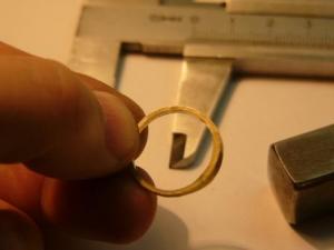

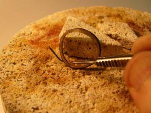

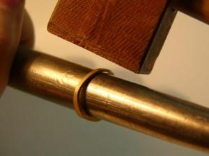

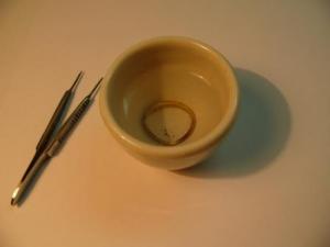

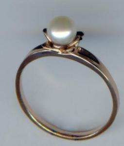

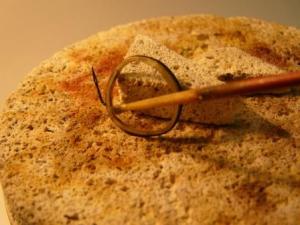

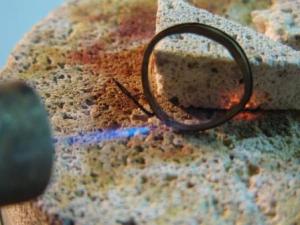

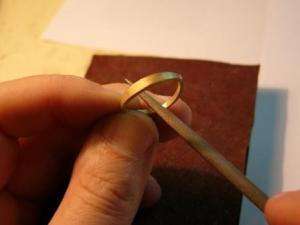

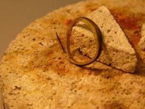

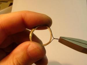

Поэтапно надергал подготовку к пайке и пайку шинки. Фотографировал сам процесс изготовления кольца с жемчугом (когда-то делал)
https://mdrussia.ru/topic/46549-pajka-serebra-serebrjanym-pripoem/#findComment-713926

Да, у меня написано про применение  разных по тугоплавкости припоев при РУЧНОМ изготовлении различных сложных изделий.
Например, декоративные элементы легкоплавким в конце изготовления припаиваются. А шинка для кольца запаивается тугоплавким. При ремонте конечно, особенно старинных изделий, надо осторожно применять легкоплавкие припои. Тогда и кадмиевый может пригодиться, и даже олововянный.  Опять же состав сплава изделия кто знает? Или каким припоем собиралось изделие.
А если обручалка, то просто зачистить концы стыка ровненько напильником, качественно сфуговать проволокой, флюс нанести, и запаять.
