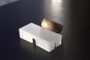

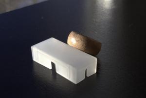

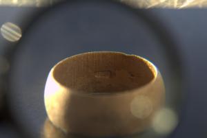

у меня такой вопрос.Нашел в воде обручалку,проба 583 со звездой. Видно что старая.Вся полностью ровным черным цветом.В нете порылся,нашел инфу что это может быть от примеси меди,так называемая лигатура,если не ошибаюсь.Что только с ней не делал,не мог отчистить.Потом бросил в аммиак,чернота ушла,раствор стал темно синего цвета.Кольцо приобрели матовый желтый корявый цвет.Что за хрень,может не золото?
1 час назад, селиван сказал:
сделайте аккуратный надпил натфилем с внутренней стороны кольца-какой там цвет?
Да её все равно в лом,больше не сгодится не куда.Перекушу посатижами и сразу ясно станет,если что фотку скинуть могу.
Только что, селиван сказал:
Хорошо,и на будущее если думаете что золото, то очистить его можно кинув в обычный электролит для аккумулятора.
Вот спасибо!буду знать.А то пробовал содой,уксусом,просто тёр об войлок.
Отбеливается золото в растворе  10-15 % Серной кислоты, нагретом до температуры 60-70° в стеклянной термостойкой посуде (из школьного кабинета химии) 30-40 сек. Потом тщательно промываете и можно полировать. Колечко 583° в составе сплава имеет в том числе медь в виде легатуры. Вот она со временем и создает темный налет, если еще кольцо лежало в агрессивной среде. Проба советская и там еще должно быть рядом клеймо завода изготовителя. В лупу посмотрите. Подделок в советское время тоже хватало. Но, если пробы аккуратные, то по всей видимости золото настоящее. С ув.

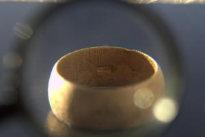

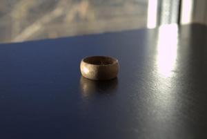

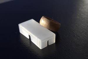

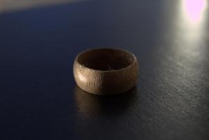

Вот такие фотки получились.Пробу фотали через лупу

Фуфловое, имхо
На последнем фото справа второе клеймо проглядывается. Это хороший признак.  Если золото, его можно привести еще в божеский вид. Но только кто его носить будет - обручалка ведь. Могу конечно рецепты апробирования золотых сплавов скинуть на основе азотной кислоты. Но я думаю Вам это не надо. Короче - в мастерскую на апробацию
Изменено пользователем pensioner

согласен. даже 385 так не корродирует. слегка потемнеть - да, но без нарушения глянца поверхности
28 минут назад, Боба Касторский сказал:
Дак я чо и спросил,потому как сомнения в башку закрались.Золотых колец я накопал не мало,но такой сюрприз впервые!
Умеючи можно и не так ухайдокать изделие. Может кольцо травили в царской водке, или оно подвергалось чернению. В мастерскую на проверку пробы...
Чего-то заело меня. Если у Вас есть весы и штангельциркуль. Попробуем  вычислить по обЪему и плотности сплава соответствует ли вес золотому кольцу 583°. Надо измерить внутренний и наружный диаметры и ширину кольца..

я так понимаю что на кольце только проба??именника рядом нет-второго клейма?скорее всего подделка
Там проглядывается именник справа от пробы
