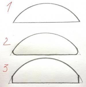

1 минуту назад, pensioner сказал:
А, чего там сложного? Площадь сегмента умножить на длину заготовки для данного размера кольца)
да не, всё просто. настолько просто, что у вас погрешность процентов 30 будет. а с такими исходными плотность от алюминия до ртути (утрирую)
гидростатическое взвешивание и никак иначе
https://mdrussia.ru/topic/46550-yuvelirka-voprosy-neslozhnogo-remonta-i-dr/page/2/#findComment-715734
Тема Ювелирка. Вопросы несложного ремонта и др. создана на форуме Хобби и увлечения.
Со всем уважением, но не согласен. Объем довольно точно можно вычислить. И зная размер кольца и толщину, по таблице узнаю линейный размер заготовки. Площадь сегмента вычислим по хорде (ширина кольца) и по высоте (разница между внешним и внутренним диаметрами). Просто математика включаем. Разброс по плотности ювелирных сплавов  583 пробы небольшой. Вот и можно, имея весы, с большей долей вероятности сказать, весит это кольцо как золото или нет.
Простите, если ето все нудно)))
https://mdrussia.ru/topic/46550-yuvelirka-voprosy-neslozhnogo-remonta-i-dr/page/2/#findComment-715754
23 минуты назад, pensioner сказал:
ето все нудно
настолько же нудно, насколько и не точно. вы пытаетесь считать идеальную фигуру (1), но колец таких не бывает. дедушке пришлось взять карандаш и бумагу :)
погрешность не позволит определить не только пробу, а даже металл, как я и говорил выше
https://mdrussia.ru/topic/46550-yuvelirka-voprosy-neslozhnogo-remonta-i-dr/page/2/#findComment-715789
Я тоже дедушка:D. Вы идете по логике определения плотности данного кольца, а я с другого конца - сколько должно весить это кольцо, если оно золотое 583 пробы. Конечно было бы интересно это кольцо рассчитать по объему, взять усредненную плотность применяемых в советские времена сплавов 583 и умножить на объем. Взвесить кольцо и сравнить. Это же обручалка простой формы, даже не дутое.
Но, обладатель @селиван данного предмета, наверное не станет заморачиваться обмером, хотя бы до 0,1 и взвешиванием до 0,01 точности. Был бы интересный эксперимент ("экскримент":D). С ув.
А, такие погрешности на мой взгляд составляют меньше о,5%.
Плотность сплава золота 583 - от 12,85 г/см3 до 14,76 г/см3
Плотность латуни от 8,85 до  8,40  г/см3
Изменено пользователем pensioner

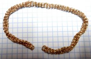

Приветствую специалистов ювелирных дел.Требуется вернуть на место зацеп и ворота на прягу.Сложно ли самому,что для этого нужно.Если что недалече есть горелка ацетленовая ,можно ли ей .С ув.На всякий случай добавлю,что то же дед.:D
Изменено пользователем romanik
добавление
https://mdrussia.ru/topic/46550-yuvelirka-voprosy-neslozhnogo-remonta-i-dr/page/2/#findComment-715934
Фото почетче, пожалуйста

15 часов назад, romanik сказал:
Приветствую! Что за пряга? Из чего сделана, материал? Серебро, латунь, бронза, сталь? Тогда и будем разбираться, чем паять - припой, флюс. Как припасовать детали.
Повторюсь, фото нужны.

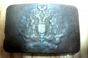

Прошу прощения за задержку.Вот фото
и такая
IMG_3937_800.jpgi.gif[/U
Стоит овчинка выделки или в.........

Добавлю,может интересно будет.На последнем фото теранул напильником,заблестело.
https://mdrussia.ru/topic/46550-yuvelirka-voprosy-neslozhnogo-remonta-i-dr/page/2/#findComment-716531
Меня терзают смутные сомнения, что это что-то из медной линейки. Дома тоже в коробке среди других колец лежит одно в темно зеленой патине с клеймом. Попробую в нашатырь закинуть тоже.
https://mdrussia.ru/topic/46550-yuvelirka-voprosy-neslozhnogo-remonta-i-dr/page/2/#findComment-716538
А на днях думаю сходить в ломбард пускай проверят,уже точно буду знать.Пока было чёрное,было ровное и красивое,а теперь вот такая хрень нарисовалась.
https://mdrussia.ru/topic/46550-yuvelirka-voprosy-neslozhnogo-remonta-i-dr/page/2/#findComment-716543

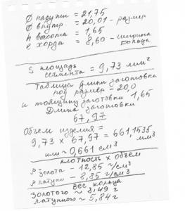

Здравствуйте!
Произвел расчеты. Получилось, что не золотой сплав, латунный. То есть кольцо поддельное. Но на всякий случай, надо проверить в мастерской или в ломбарде.
Вот мои расчеты с использованием http://planetcalc.ru/1421/ и Таблица длины заготовки от размера и толщины кольца http://www.jportal.ru/upload/forum/upload/313/31310b9fe35579d90c51af96b924c734/b271d53f9164efc95b38834b9888faf7
https://mdrussia.ru/topic/46550-yuvelirka-voprosy-neslozhnogo-remonta-i-dr/page/2/#findComment-716587
Спасибо,понял,но на всякий случай проверю!

По поводу пряжек надыбал в инете такой совет
"Припой, которым пользуются при ремонте холодильников - фосфористая медь (меднофосфорный припой) содержит 6-8% фосфора, остальное медь. Цвет - черный. Хорош тем, что по меди самофлюсующийся, т.е. вам не нужно использовать буру или какой-либо иной флюс и удалять его после пайки. При зачистке поверхности паяного шва (если она нужна) следует иметь ввиду, что твердость фосфористой меди как правило выше, чем твердость паяемого металла. Это представляет некоторые неудобства, но преодолимо. Для пайки бронз и латуней, однако, уже приходится использовать флюс. Для них достаточно буры. ПВ209 и прочие вы можете использовать, если они у вас есть. Вообще говоря, их основное назначение - пайка твердыми припоями нержавеющих сталей и иных сплавов, имеющих на поверхности труднорастворимые окислы. Всю информацию легко получить в и-нете просто набрав в поисковике марку припоя или флюса. Учтите, что фосфористой медью и припоями на ее основе НЕЛЬЗЯ паять стали из-за хрупкости получающегося шва.
У тех же холодильщиков (магазины МОРЕНА, торгующие материалами для ремонта холодильников, распространены повсеместно) можно найти и несколько видов меднофосфорного припоя с добавлением разных количеств серебра.
Если вы работаете с декоративными изделиями и вам важно совпадение цвета припоя и основного металла, то можно пользоваться латунью в качестве припоя. Только, как и было отмечено выше, посмотрите на разницу температур плавления латуни и основного материала; при их близости (менее 100 градусов) паять сложнее. Флюс - та же бура.
Если вы хотите, чтобы и самый разборчивый глаз не заметил следов пайки, следует пользоваться серебряными припоями начиная с ПСР25 и выше. Как было совершенно верно указано выше, из-за взаимной диффузии припоя и основного металла в объеме шва, цвет выравнивается совершенно. Флюс - опять та же бура.
Температуры плавления припоев от примерно 660 градусов (фосфористая медь) до 700-750 градусов. Существует самофлюсующийся по бронзе серебряный припой ПСР25Ф, содержащий около 5% фосфора. О цвете его ничего сказать не могу.
Аналоги его можно найти также в МОРЕНЕ.
Далее, о разогреве. Поскольку теплопроводность бронз велика и отток тепла от шва большой, следует использовать  лучше- ацетилено-кислородной горелкой. При больших толщинах и массах бронзы это становится основным препятствием, а 4 мм - уже не тонкий металл. Разогревать же всю деталь целиком не всегда хорошо. . При самофлюсующихся припоях вести процесс пайки в аргоне даже легче, чем сваривать стык. Что, кстати, также возможно и даже несложно для большинства деформируемых бронз. "
Уже от себя - стыки должны быть ровными, подготовленными к пайке, припасуйте ровно и закрепите стальной проволокой. Нанесите флюс и кусочек припоя на место будущего шва. Дайте просохнуть флюсу, чтобы припой не отлетел при нагреве. Вообще паяют так: в широком пламени горелки нагреваем равномерно всё изделие, а потом переносим пламя на шов, горелкой не упирайтесь в одно место, а водите ей из стороны в сторону, припой должен равномерно растечься, диффузировать в основной металл (это не пайка паяльником). Тогда достигается прочный шов.

Спасибо .Буду пробовать,а что бы не было потом мучительно больно , начну на совсем убитых,может даже на кусочках.
https://mdrussia.ru/topic/46550-yuvelirka-voprosy-neslozhnogo-remonta-i-dr/page/2/#findComment-716652
Ага) удачи! Набирайтесь опыта...
https://mdrussia.ru/topic/46550-yuvelirka-voprosy-neslozhnogo-remonta-i-dr/page/2/#findComment-716661
12 часа назад, селиван сказал:
Сегодня в ломбарде очень милая девушка развеяла все остатки сомнений.ФУФЛО!:(
