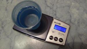

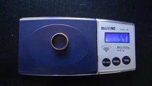

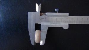

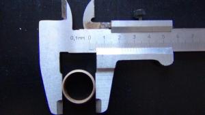

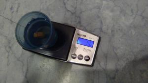

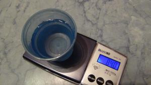

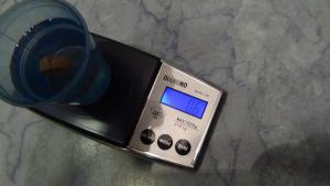

Ну вот что получилось.Все фотки разного взвешивания.

@селиван  А, само-то кольцо сколько весит насухую? Уж если заканчивать эсперимент, надо плотность рассчитать. Сори, увидел на верхнем снимке.

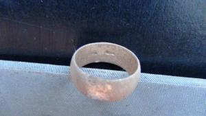

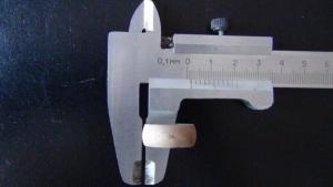

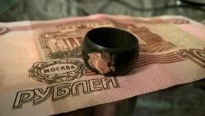

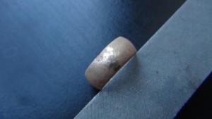

В 6 февраля 2017 г. в 21:50, селиван сказал:
Добавлю,может интересно будет.На последнем фото теранул напильником,заблестело.

По поводу,протёр и сияет,откопал колечко в огороде,сутки в кислоте поласкал ,чернёхонько было как уголь,583 оказалось .
https://mdrussia.ru/topic/46550-yuvelirka-voprosy-neslozhnogo-remonta-i-dr/page/3/#findComment-717219
Вот я всегда так,ещё не дочитал уже скинул предыдущие фотки!:D
https://mdrussia.ru/topic/46550-yuvelirka-voprosy-neslozhnogo-remonta-i-dr/page/3/#findComment-717220
1 минуту назад, brodyaga сказал:
Так и это было чёрное как уголь,причём очень ровно без пробелов.

Все-все... 5,4 : 0,65 = 8,31 - плотность латуни... Вопрос снят полностью)

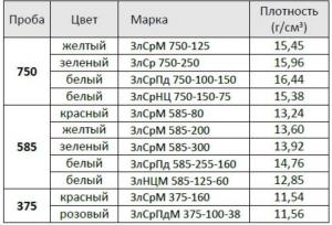

52 минуты назад, селиван сказал:
@pensioner если можно плотность золота и серебра таким же методом.Так для общего развития.Спасибо.
Плотность сплава же зависит от состава и пробы - содержания в сплаве чистого металла.
Так примерно для советского золота 583 пробы - 12,61-14,74 г/см3
Для современных Российских проб упрощенная таблица см.
Иностранщина вообще разные пробы встречаются, естественно и плотность колеблется в больших пределах. По серебру сейчас поищу для наших сплавов заводских.Все в инете есть. И по ювелирке и по монетам.

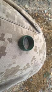

Опять сегодня такой же фуфел откопал,фото с телефона,с места событий.Везет же мне на подобного рода говно!:P

Стараются блин!
Чиркнул напильником,блестит как золото.
Это хоть без пробы.

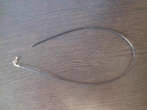

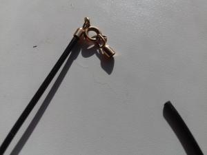

Приветствую всех! Назрел вопрос по ремонту каучукового шнурка, вылетел из золотой застёжки. Чем можно заклеить, что бы сидел очень крепко?
20170514_171411.thumb.jpg.ae4fcb4cde7f71afeb03019a18623790.jpg 20170514_171444.thumb.jpg.ba1741ecad40e192fc4c1371b8e88205.jpg
