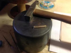

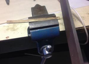

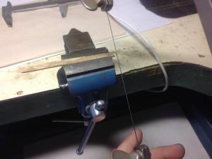

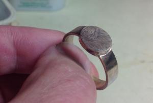

Подниму тему). Кому интересно, выкладываю фото поэтапного изготовления кольца методом ковки. Вся технология с использованием вальцов.
IMG_1101.thumb.JPG.8bcc80b13e08a51f6a92fdbe2ec73074.JPGIMG_1102.thumb.JPG.a567925e9b5f86b2bb2907cc6869d193.JPG
IMG_1104.thumb.JPG.a85e1c1161387982ac9294a28a88c15e.JPGIMG_1105.thumb.JPG.0daa15d004e3252400ea2452b72df5b2.JPG
IMG_1108.thumb.JPG.6d143db792da4d2835049f878ff0e724.JPGIMG_1109.thumb.JPG.f4b615fb01741e09b353ee3c7fbbdb33.JPG
https://mdrussia.ru/topic/46550-yuvelirka-voprosy-neslozhnogo-remonta-i-dr/page/4/#findComment-964593

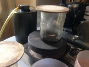

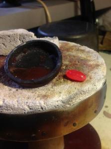

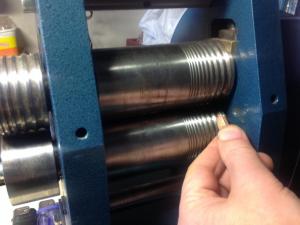

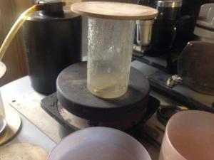

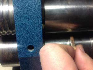

Прокатываем в калибрах вальцов. Периодически снимаем внутреннее напряжение металла отжигом. Перед этим кипятим в растворе борной кислоты и буры. И после отжига отбеливаем в растворе серной кислоты.
IMG_1112.thumb.JPG.538180706c9fb4daeabfd1d055b063c1.JPGIMG_1113.thumb.JPG.051c3083962fd4d1ce904697a2575640.JPG
IMG_1114.thumb.JPG.684d81c052625a54260a31268ecbfcbd.JPGIMG_1116.thumb.JPG.21c879d3ffac8dff2776b3d36e3e3c2d.JPG
https://mdrussia.ru/topic/46550-yuvelirka-voprosy-neslozhnogo-remonta-i-dr/page/4/#findComment-964605

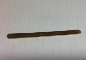

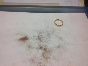

Заготовка раскатана (откована)
IMG_1117.thumb.JPG.074f44d41e5f4e1ebd149965138eaab4.JPGIMG_1119.thumb.JPG.28fa46df47d050af8fd0c2192d8e2a4a.JPG
IMG_1122.thumb.JPG.9c90a2a5ea7bf65e8036e7c5c1808cd8.JPGIMG_1123.thumb.JPG.395a86683ef4b80c04639cc6cc4c17da.JPG
https://mdrussia.ru/topic/46550-yuvelirka-voprosy-neslozhnogo-remonta-i-dr/page/4/#findComment-964607

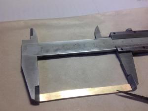

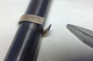

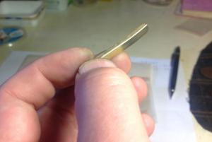

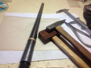

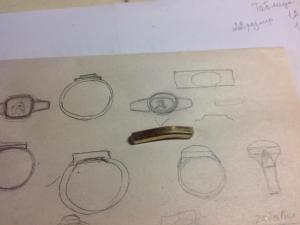

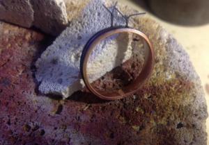

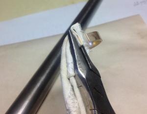

Отрезаем по размеру, запиливаем концы несколько под углом. Сгибаем на ригеле. Сфуговываем и закрепляем проволокой (биндой) для последующей пайки.
IMG_1124.thumb.JPG.58efc0e118dcb2b872a236bb9e86fb58.JPGIMG_1125.thumb.JPG.2cf766c7b69c8a0cbb359c25063f4205.JPG
IMG_1126.thumb.JPG.9e6464cddde816c33893e9a409520320.JPGIMG_1127.thumb.JPG.3cf59830e31f57bdbf1fd2f5e960df78.JPG
IMG_1128.thumb.JPG.a70c3124de1448bd39814ff194a65d62.JPGIMG_1129.thumb.JPG.70ce45c0aa098d9592bcae66aee5181a.JPG
https://mdrussia.ru/topic/46550-yuvelirka-voprosy-neslozhnogo-remonta-i-dr/page/4/#findComment-964611

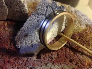

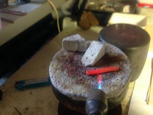

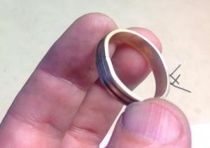

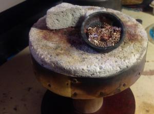

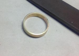

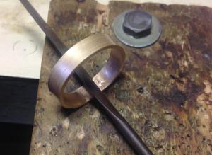

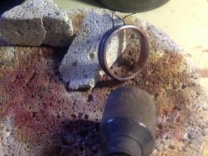

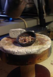

На шов (фугу) наносим флюс - кашица борной кислоты. И укладываем маленький кусочек припоя. Далее пайка бенззиновой горелкой. Отбеливаем. Обработка шва надфилем. И выравниваем кольцо на ригеле.
IMG_1130.thumb.JPG.a671ac0a64dde93aed85a9f1b29ff00f.JPGIMG_1131.thumb.JPG.d32784fb72f504bd647708b5a6631dbe.JPG
IMG_1132.thumb.JPG.9cf7179c2508f7c446b626444961c5dd.JPGIMG_1133.thumb.JPG.fe6e13c2aec3ee275b7736fa3efd59b6.JPG
IMG_1134.thumb.JPG.8e83c74f21d6bb304572379abf8d8117.JPGIMG_1135.thumb.JPG.b8e8316063fdcb8035e262835b1e5373.JPG
https://mdrussia.ru/topic/46550-yuvelirka-voprosy-neslozhnogo-remonta-i-dr/page/4/#findComment-964618

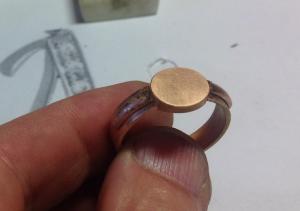

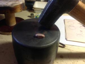

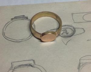

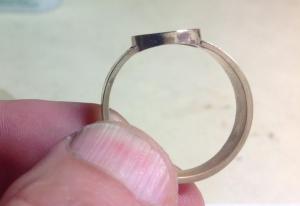

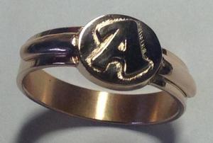

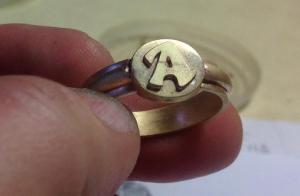

Механическая обработка напильниками, шабером, шлифовка, полировка. Шинка кольца готова. Процесс изготовления верхушки покажу упрощенно. И в заключении фото готового кольца.
Удачи всем, и успехов во всех начинаниях и работе!
IMG_1136.thumb.JPG.e6553f5cfdb01a899b82b1502dd4cab8.JPGIMG_1144.thumb.JPG.7bee52d5a7f8e971088fb18e8e226cfd.JPG
IMG_1145.thumb.JPG.c93cb7b56574ab3ddf7af5863b9ff73a.JPGIMG_1146.thumb.JPG.a906affd369ad53e594e3a8555d6b1b5.JPG
IMG_1162.thumb.JPG.f62f33f7a6f4a5c169729cd02a54fd57.JPGIMG_1164.thumb.JPG.fe4ef157a309bacb49d33143044b4635.JPG
