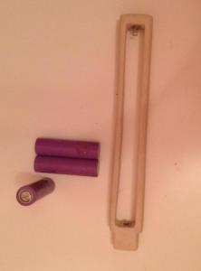

Ок, учтем. Вопрос по аккумам. На квадро мп был минелабовский аккум вроде 1.600ма, держал не очень. На батарейках разоришься, вариант аккумы пальчиковые на2.700 пойдут или?
@alex burator Вот такая приблуда существует в природе. Смысл думаю по картинке понятен. Аккумы 18650 из любой старой ноутбучной батареи можно наковырять. А саму приблуду либо выточить, либо из пластика выклеить.
Нее, нотбук дербанить не бу. На телефоне карты гугл смотреть не удобно, хотя на выезде приходится. Хотя тоже вариант. Надо у знакомых поспрашивать. Зимой делать все равно нех. Щас прибора нет, хоть не ломает как прежде.:D
Я у знакомого один аккум за так забрал, а второй - купил за пиво. Получается 11 штук. (один аккум потерял)
10 минут назад, alex burator сказал:
Вот подобная тема:
Изменено пользователем prorab
Только что, prorab сказал:
Эти похоже на 3D принтере печатали.
Только что, mehannik сказал:
С Украины автор. На Ебее продаёт. 25 баксов с доставкой.
Да его можно и самому склеить, Я себе на Вайтс с кассеты от старого видеомагнитофона склеил. Страшненький такой, зато эффективный.
