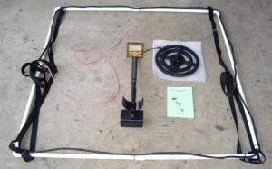

А какую цель? танк на 4 метра точно возьмёт! Катушку делают квадратной с шириной квадрата где то 80-90см

пластиковая труба  20ка на уголках спаиваится  в квадрат, потом по периметру разрезается и внутрь этой трубы мотается катушка. Примерно 15-18 витков проводом
07 мм. а дальше к выводам пояется провод который идет к МД.  а в пропил при желании можно залит эбакситку или силикон.
Мы с такой катушкой поршень с шатуном от трактора с 1.5+ метра выкопали.
Вот такая примерно катушка должна получится!
https://mdrussia.ru/topic/53146-metalloiskatel-glubinnyy/#findComment-782953
2 минуты назад, kashakru сказал:

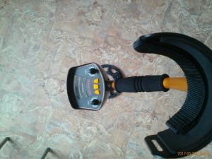

а вот к этому мд можно такую припоять???
https://mdrussia.ru/topic/53146-metalloiskatel-glubinnyy/#findComment-782954
1 минуту назад, Tinkof2m сказал:
Нет. Такая катушка только для импульсного МД.
