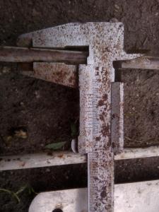

@перекатиполе с Волги. 8мм.
https://mdrussia.ru/topic/53807-schup/#findComment-788225
Для наглядности метровая линейка.
https://mdrussia.ru/topic/53807-schup/#findComment-788226
Согнуть не получается.

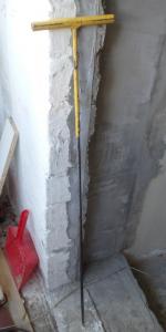

У меня вот такой.5,2(ваз)длинна в сборе 2м54см.С ув. Михаил.

6 часов назад, емеля64 сказал:
как вы штангенциркуль ушатали. неужто так сложно его раз в год маслом протереть хотя бы?

Ну и как, вы его пробовали раз 30-50 за пару часов воткнуть с такой ручкой хоть на пару метров? Спина не отвалилась
Если вам интересно что то наколхозить, то почему бы и нет. А так всё уже давно придумано.
30-50 воткнуть?зачем уважаемый?для этого у меня другой прибор!2-3 раза для локализации цели!Конечно какая почва(суглинок и песок у нас)по озерам и болотам меня в самый раз!Фото своего сделайте и поделитесь с комрадами!
