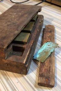

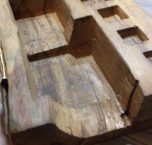

Итак! Исходное состояние
У дерева,весьма потрепаный вид,отломана часть крышки и выломаны петли.
Тема Реставрация коробочки от разновесов создана на форуме Реставрация, Патинирование и Консервация.

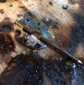

Порвана проушина,восстановил как смог.

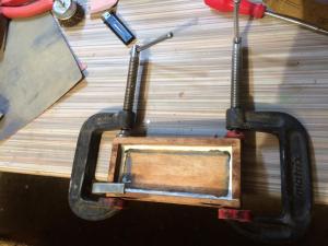

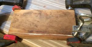

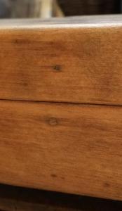

Крышку приклеил на хороший момент по дереву. Внутри проклеил/усилил углы. Верхняя крышка имеет много пятен не имеющих отношения к рисунку дерева,вывести не смог . IMG_0763.thumb.JPG.40d1b63900c33d83df548b6de102bc6e.JPGIMG_0764.thumb.JPG.3d2e4c94619d9edc6b998551f17c79f3.JPG
Изменено пользователем Астраханец
Очень сожалею что мне не достались эти кусочки( попытка подобрать по структуре ничем не закончилась тк помимо тонкой фактуры,на исходном куске дерева,проходят линии годовых колец с красной прожилкой. Часть утрачена.

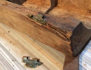

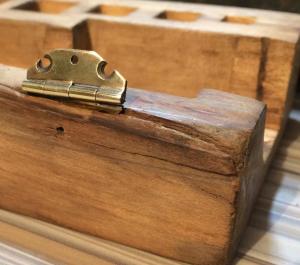

Петли и клышка от микровесов,оказались весма податливы и в итоге:
В крышке,прорези под петли еще как-то вставляемы,но вот в нижней части дна петля не держится тк отломана небольшая щепочка. В связи с этой утратой, думаю сделать прямоугольный вырез вдоль обеих петель,на мм ниже основания и вклеить новый кусок.
IMG_0782.thumb.JPG.13bd6049aa268045d076d2f0f7942fd4.JPGIMG_0783.thumb.JPG.74a5268d786a4074d71ce1627ad3078b.JPG

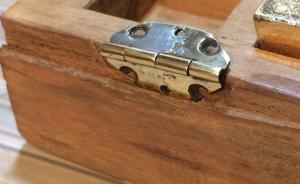

От крючка только след остался( да и еще не по центру((

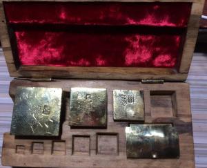

Внешний вид начинает радовать глаз)))IMG_0775.thumb.JPG.149be27bdb7ce49c11de8117f1f355f6.JPG
Отделал бархатом крышку(не приклеил,просто посмотреть вставил)) не нравится цвет,гдето есть старый,как зеленка цветом,он думаю будет лучше выглядеть. Хотя на всех увиденных мною фото подобных разновесов,бархат или чОта там сиреневый.
