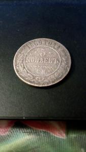

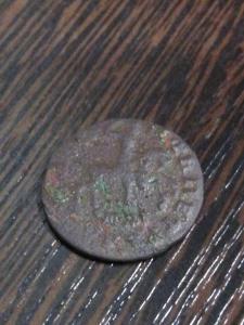

Первые находки УРА!!!
https://mdrussia.ru/topic/56875-vse-vokrug-quasar-arm-nahodki-fishki-nastroyki/page/3/#findComment-835906
https://mdrussia.ru/topic/56875-vse-vokrug-quasar-arm-nahodki-fishki-nastroyki/page/3/#findComment-835908
Дальше больше,удачи)))
https://mdrussia.ru/topic/56875-vse-vokrug-quasar-arm-nahodki-fishki-nastroyki/page/3/#findComment-835962
Спасибо!
