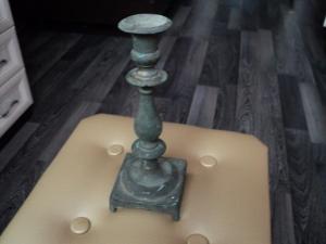

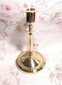

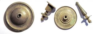

Приветствую, Всех! Давно собирался сделать на память себе подсвечник из сборных деталей, целых не находил пока, и вот наконец-то руки дошли, чтоб собрать воедино детали от разных подсвечников, найденных в разные годы, в разных местах, правильно или нет собрал, вроде похоже:D мне нравится. Фото до сборки, ну и фото после.

Собран хорошо , смотрится как новый.
А как же вековая патина ?
https://mdrussia.ru/topic/57408-podsvechnik/#findComment-816267
  23.08.2017 в 10:28, аким сказал:
Раскрыть
Так пусть сейчас снова и набирает патину, мне же для себя, а та была с коростами, так что чистить всё равно нужно было, да и подгонка без снятия в некоторых местах верхнего слоя, была не возможна.;)
https://mdrussia.ru/topic/57408-podsvechnik/#findComment-816272
Хорошо получилось, а свою патину наберет.
https://mdrussia.ru/topic/57408-podsvechnik/#findComment-816276
Хорошо получилась +
https://mdrussia.ru/topic/57408-podsvechnik/#findComment-816278
Большое спасибо Всем за отзывы! Тоже думаю нормуль вышло, вот ещё бы всё это в токарном станке делать, так быстрей бы получилось, а так на коленке дрелью 2 дня:D

смотрится весьма не плохо
как будто так и было
нужно свой так натереть
интересно чем его так ?

@ochotnik Приветствую. А чего он такой у Вас блестючий, чем так его натёрли или гальваника?:ah:

Красивый, но полировать не стал бы,
в щадящем режиме слабым р-ром щёлочи или в мыле смыть отложения, промыть, потом в 3%р-ре уксусной к-ты тоже понемногу и при этом периодически вынимать и тереть зубной щёткой, как более-менее всё равномерно по цвету станет , промыть мылом и пусть стоит - радует глаз или кому-нибудь другому радует
а отполировать всегда успеете.

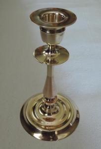

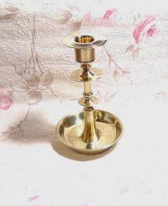

Приветствую, Всех!  Как можем коротаем зимние дни, сложил вот опять из трёх частей подсвечник, детали тоже с разных урочищ, найденные в разное время, такие детали в цветмет не сдаю  а сейчас пусть патину набирает.

https://mdrussia.ru/topic/57408-podsvechnik/#findComment-1077910
Патину на берет и вообще класс станет.  Респект за проделанную работу.
https://mdrussia.ru/topic/57408-podsvechnik/#findComment-1077919
  05.12.2018 в 18:34, restorer сказал:
Раскрыть
Спасибо. Тот первый дочке подарил, почти уже набрал патину.
https://mdrussia.ru/topic/57408-podsvechnik/#findComment-1077932

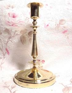

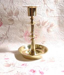

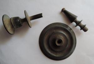

Всем, привет! Ещё один подсвечник доделал, конечно с этим пришлось повозиться, особенно с площадкой, хотелось бы  ещё в собранном виде щлифануть его, но в  дрель уже никак не зажать, это не станок токарный оставлю как есть, осталось оба свечами зарядить,  и пусть патину набирают сейчас хоть душе не болит, все запчасти привёл в дело

https://mdrussia.ru/topic/57408-podsvechnik/#findComment-1079982

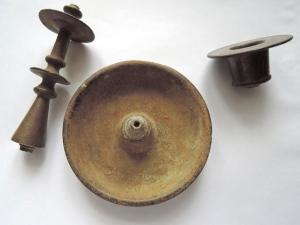

А чем вы их так ?
https://mdrussia.ru/topic/57408-podsvechnik/#findComment-1079987
@ochotnik как из магазина.
  08.12.2018 в 17:40, КрасноСолнышко сказал:
А чем вы их так ?
Раскрыть
шлифовка но верное.
https://mdrussia.ru/topic/57408-podsvechnik/#findComment-1080041
@zondik это понятно. Интересны подробности
https://mdrussia.ru/topic/57408-podsvechnik/#findComment-1080067
А чем вы их так ?
Раскрыть
Всем, привет! Всё делал в дрели, зажимал по частям, дрель зажимаю в тиски, и вперёд, шлифовка наждачной бумагой, обязательно на тканевой основе, сначала крупной зернистости, и потом по убыванию, всё мельче и мельче, последняя на 2000, далее войлочные полоски от шинели натёртые пастой гои,  и ещё не маловажный процесс, зажать деталь хорошо, чтоб  не помять её, и чтоб она не вылетела, причинив тем самым травму, работа естественно в очках, вот как-то так.
P.S. Ещё добавлю, обороты дрели регулирую в процессе работы, тут два нюанса, малые обороты-плохая шлифовка мелкой наждачкой, и особенно пастой гои, слишком большие обороты, однозначно грозит вылетанием детали, вот и подстраиваюсь. Конечно, если б всё это делать в токарном станке, то гораздо было б быстрей и качественней, но у нас такого не представляется возможным, так что кто как может.
