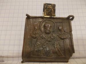

Положите крестик между дощечек и в тиски. Но без фанатизма. 99% выпрямляются без всякого нагрева.Фото крестиков нет,а вот иконка,для примера.
