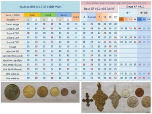

1 час назад, александр242 сказал:
Ну не знаю, мне кажется пляж 2 глубже всех
Загадочный прибор. Я, посмотрев блогеров, проверил в грунте. У меня получилось, что Парк1 и Поле2 самые глубокие по разным целям(монеты СССР и империя). Нет основания не доверять людям, снимающим ролики в ютюб. Думаю, что это особенности грунтов, а может и конкретного прибора.
Изменено пользователем Евген75

2 часа назад, Евген75 сказал:
Тесты и обзоры эта как статистика с короновиросум, красноречивее только находки

3 часа назад, Евген75 сказал:
Вторые программы глубже первых. Первые считаются тише. Поле-2 самая глубокая. Программа Парк рассчитана на  сильно замусоренные места, она отсекает часть шмурдяка, но вместе с тем теряется и глубина
https://mdrussia.ru/topic/58585-metalloiskatel-minelab-equinox-600-800-otzyvy-forum-obsuzhdenie/page/164/#findComment-1498045
У меня не так, я ничего не приукрашиваю. Парк1 по глубине на несколько целей выигрывает с основными одинаковыми настройками(чувствительность, скорость отклика, пороговый тон)

9 часов назад, Евген75 сказал:
Ну значит вам достался уникальный прибор, единственный и неповторимый.
https://mdrussia.ru/topic/58585-metalloiskatel-minelab-equinox-600-800-otzyvy-forum-obsuzhdenie/page/164/#findComment-1498289
9 часов назад, kanopus сказал:
Все же не только у меня. Эта табличка взята вроде с  белорусского форума.
Я проверял на 2ой прошивке.
