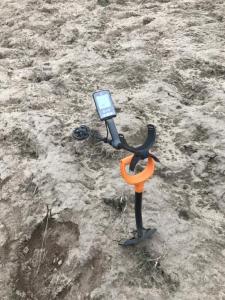

3 часа назад, Vics сказал:
Судя по фискарс, длина полотна лопаты 25 см, то есть выкапывали находку с 2х фискарей? С глубины 50 см или полметра? Ещё и снайперкой цель видели? Случайно фонарь 1812 года не находили?
https://mdrussia.ru/topic/58585-metalloiskatel-minelab-equinox-600-800-otzyvy-forum-obsuzhdenie/page/68/#findComment-1056386
2 часа назад, андред сказал:
2 штыка лопаты  - медь -  2 и 3 копейки 1841!
Изменено пользователем Vics
https://mdrussia.ru/topic/58585-metalloiskatel-minelab-equinox-600-800-otzyvy-forum-obsuzhdenie/page/68/#findComment-1056407
https://mdrussia.ru/topic/58585-metalloiskatel-minelab-equinox-600-800-otzyvy-forum-obsuzhdenie/page/68/#findComment-1056835
27.10.2018 в 06:53, андред сказал:
Штык Фискарс чуть больше 27 см, так , что это под 55см получается!:D Это в ходовом поиске и без учёта воздушного зазора!:D
 Так что прибор уникальный! На обычном Еквиноксе 800 даже  5 коп E2 до 50см по воздуху не вытягивает:
