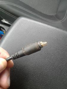

Всем доброго времени суток! У меня возникла проблема, можно сказать беда . Сломал штекер от катушки для эквинокс 800 . Может кто нибудь сталкивался с этим и кто как выходил из этой ситуации ?

@Андрей2212 это как вы так умудрились?

2 часа назад, Андрей2212 сказал:
Здравствуйте, как и все новые приборы на гарантии - несите в сервис центр - вроде по гарантии починить должны - даже где-то слышал могут дать замену на время ремонта!? Если конечно там не вся катуху в дребезги разбита - тогда может под гарантию и проканает. Нужно попробовать - а вот если уже откажут - тогда искать спецов с паяльником - здесь тоже есть профи в этих делах. Имхо.
https://mdrussia.ru/topic/58585-metalloiskatel-minelab-equinox-600-800-otzyvy-forum-obsuzhdenie/page/83/#findComment-1184132
3 часа назад, ЛисБ сказал:
Там скажут что она сломана по вине того что до хозяин допустил механическое воздействие, а это не гарантийный случай, так что в лучшем случае у официалов за деньги.
https://mdrussia.ru/topic/58585-metalloiskatel-minelab-equinox-600-800-otzyvy-forum-obsuzhdenie/page/83/#findComment-1184168
Тоже сломал штекер,отправил в сервис сделали ремонт за деньги,так как механическое повреждение.Хотя разем подходит от зозо и от кукурузера.
https://mdrussia.ru/topic/58585-metalloiskatel-minelab-equinox-600-800-otzyvy-forum-obsuzhdenie/page/83/#findComment-1184482
Да, мне уже сказали что это не гарантийный случай.  Спецы есть которые готовы помочь.  Где взять такой штекер? ?? Пытаюсь искать но пока без результатно.
https://mdrussia.ru/topic/58585-metalloiskatel-minelab-equinox-600-800-otzyvy-forum-obsuzhdenie/page/83/#findComment-1184506
5 часов назад, NERV сказал:
А вы где брали этот штекер ?
https://mdrussia.ru/topic/58585-metalloiskatel-minelab-equinox-600-800-otzyvy-forum-obsuzhdenie/page/83/#findComment-1184508
Сдайте в сервис.Они заодно и загерметизируют
https://mdrussia.ru/topic/58585-metalloiskatel-minelab-equinox-600-800-otzyvy-forum-obsuzhdenie/page/83/#findComment-1184768

17 часов назад, Андрей2212 сказал:
На али штекер смотрели?

На али не смотрел . Вроде нашёл на сайте одного магазина . Но нужно будет к ним съездить.  Потому что по фото сравнивать и подбирать  такие вещи это не серьёзно.  Если бы знать ещё "аббревиатуру " такого штекера

30.05.2019 в 06:10, Андрей2212 сказал:
Если катуха на гарантии лучше официалы делают пусть и документ о ремонте. а то потом есть повод от казать от гарантийки!
https://mdrussia.ru/topic/58585-metalloiskatel-minelab-equinox-600-800-otzyvy-forum-obsuzhdenie/page/83/#findComment-1185410
58 минут назад, ANSWER2 сказал:
Так они не беруться .
https://mdrussia.ru/topic/58585-metalloiskatel-minelab-equinox-600-800-otzyvy-forum-obsuzhdenie/page/83/#findComment-1185446
Говорят что не гарантийный случай
https://mdrussia.ru/topic/58585-metalloiskatel-minelab-equinox-600-800-otzyvy-forum-obsuzhdenie/page/83/#findComment-1185447
1 минуту назад, Андрей2212 сказал:
штекер не гарантия - механика, А вот сама катуха!!! на гарантийке - если ремонт штекера не у оффициалов, то последующий глюк катушки (не дай бог) пролёт по полной!
https://mdrussia.ru/topic/58585-metalloiskatel-minelab-equinox-600-800-otzyvy-forum-obsuzhdenie/page/83/#findComment-1185451
2 минуты назад, ANSWER2 сказал:
Ну а что делать то если отказали мне . Пытаться самому.деваться некуда.  Хочу на коп.
https://mdrussia.ru/topic/58585-metalloiskatel-minelab-equinox-600-800-otzyvy-forum-obsuzhdenie/page/83/#findComment-1185454
Только что, Андрей2212 сказал:
Не поняли - я предлагаю делать ремонт у официалов, естественно за деньги - но сохраните гарантию на саму катуху, далее каждый решает сам. Сугубо моё мнение!
https://mdrussia.ru/topic/58585-metalloiskatel-minelab-equinox-600-800-otzyvy-forum-obsuzhdenie/page/83/#findComment-1185459
7 минут назад, ANSWER2 сказал:
Ну я вас понял.  Они за деньги не берут . Официалы это мд регион. Отказывается
https://mdrussia.ru/topic/58585-metalloiskatel-minelab-equinox-600-800-otzyvy-forum-obsuzhdenie/page/83/#findComment-1185469
Это хреново! Тогда нужен ремонт тютелька в тютельку!
https://mdrussia.ru/topic/58585-metalloiskatel-minelab-equinox-600-800-otzyvy-forum-obsuzhdenie/page/83/#findComment-1185471
Нужно написать Минелабу, что они говнокампания, т.к. их оф дилер не способен сраный штекер заменить за деньги.
https://mdrussia.ru/topic/58585-metalloiskatel-minelab-equinox-600-800-otzyvy-forum-obsuzhdenie/page/83/#findComment-1185995
Попробуйте на жолтом написать в теме еквинокса.Там есть представители минелаба и продавцы.Попробуйте описать свою проблему.Я думаю что должны отреагировать на вашу пользу.
https://mdrussia.ru/topic/58585-metalloiskatel-minelab-equinox-600-800-otzyvy-forum-obsuzhdenie/page/83/#findComment-1186001
