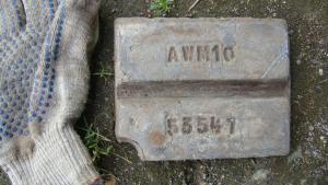

Всем привет!  Нашел слиток заводской, тяжелый, внешне похож на свинец, рылся на просторах инета, маркировки такой не нашел, может кто разбирается в обозначениях?
https://mdrussia.ru/topic/64258-opredelenie-metalla-po-fotografii/page/2/#findComment-890490
Похоже на баббит, встречалось. Был темный и светлый, последний дороже первого. В подробности не вникал. С ув. Извеняюсь у баббита маркировка другая, может ленд лиз?

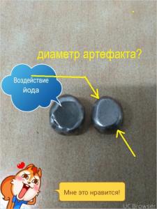

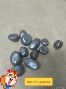

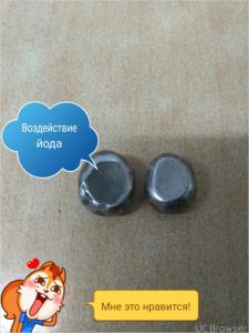

Есть такие кусочки металла. Это искрошили щебень и посыпали на дорогу и через некоторое время они проявились. Металл, видно, мягкий - от шин округлился. Тяжелый. Интересно узнать - кроме серебра ещё какие металлы реагируют на йод? Плотность проверить нет возможности.

Дробь/картечь ?

Точно не свинец. 1-2 сантиметра диаметр.

27 минут назад, Gurman сказал:
Нагрей на газу до красна, и если когда остынет цвет не поменяет то скорей всего платина....ну если расплавиться то свинец.....
у платины температура плавления 3000 градусов

Платина же, вроде, не реагирует на йод? А тут капля йода довольно быстро светлеет, а металл покрывается черным слоем по периметру капли. Есть ещё серебристые металлы с такими свойствами? И как реагирует электрум на йод?

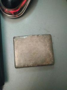

Нашла у родителей в вещах. Что это за металл?
