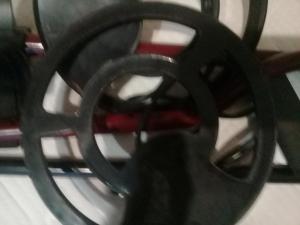

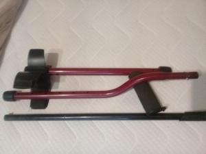

вашему вниманию штанга от 505 Х-теры в сборе,в очень хорошем состоянии.цанги не люфтят. есть не большие потертости в местах соединения.а так же катушка моно.тех. сотояние хорошее.уши клеились(прежним хозяином)добротно.наклейки с номером не было.катушка с защитой.заливка катушки целая без трещин и потертостей. с болтом.
штанга--5000р
катушка--3500р
оплата на карту СБ --100%+почта.желательно без пересыла.все вопросы в личку пожалуйста.

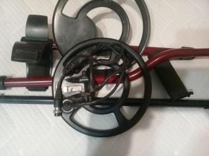

а что за катуха .инфу по боля можно
https://mdrussia.ru/topic/67643-shtanga-i-katushka%C2%A0%C2%A0na-h-teru%C2%A0/#findComment-922640
42 минуты назад, 777_roux сказал:
обычная родная катушка, только у Вас наверное 10 дюймов DD 7,5 кГц(самая распространённая), вообще Терки комплектуются разными катушками, это 9 дюймов моно 7,5 кГц, 10.5 дюймов DD 7,5 кГц, 10.5 дюймов DD 18.75  кГц, и 10х5 дюймов ЭЛЛИПС DD 18.75 кГц в комплектации Gold Pack. И это только те что я видел сам.
Вы наверное спросите, чем катушка Monoloop 9 Minelab  7.5 кГц отличается к примеру от катушки DoubleD 10.5 Minelab  7.5 кГц?  Понятно что монка чуть меньше, но частота такая же, главное различие  Monoloop и DoubleD! Во-первых, объем проверяемой земли у DD больше, ибо она бьет внутрь земли одинаково, не сужая сканируемый луч. Получается, что-то типа лезвия. Моно катушка же бьет не так глубоко, да еще и луч её сужается книзу. Получается, что на глубине хотя бы 10 см диаметр луча будет еже не 9″, а раза в 2 меньше. Именно поэтому найти что-либо на глубине свыше 20 см моно катушкой весьма непросто. на такой глубине луч сужается до 3-5 см в диаметре. А вот DD бьет равномерно, луч у неё цилиндрический. Соответственно и объем земли больше и глубина получается также больше.
2jlnllmvho1w11_t.jpg а так в сети много инфы. у производителя есть и другие катушки для вашей терки, благо она трех частотная, то подобрать катушку можно почти под любое место и вид поиска учитывая частоту/размер/дубль или моно. именно эта катушка на мой взгляд подойдёт для замусоренных мест. P.S.топик в качестве апа.
Изменено пользователем александр242
https://mdrussia.ru/topic/67643-shtanga-i-katushka%C2%A0%C2%A0na-h-teru%C2%A0/#findComment-922677
спосибо за инфу .у меня dd7.5 штатка .присматриваю другую .просто такой штатки не видел...
https://mdrussia.ru/topic/67643-shtanga-i-katushka%C2%A0%C2%A0na-h-teru%C2%A0/#findComment-922729
большое человеческое СПАСИБО.объяснили всё толково.тока какая эта катушка,я не знаю.брал безнаклейки уже. (думал что обычная МОНО)
https://mdrussia.ru/topic/67643-shtanga-i-katushka%C2%A0%C2%A0na-h-teru%C2%A0/#findComment-923516
51 минуту назад, kuka сказал:
У вас и есть простая Монка ,,,,которая шла в комплекте ,,,- до 305 модели и ещё была 34 модель
https://mdrussia.ru/topic/67643-shtanga-i-katushka%C2%A0%C2%A0na-h-teru%C2%A0/#findComment-923551
1 час назад, kuka сказал:
Если была в комплекте к 305 то 99% 7,5кГц еть еще 18.75 моно, а если нет наклейки то проверить можно подключив к блоку, далее как в инструкции:2mitbu30abuv12_t.jpg
https://mdrussia.ru/topic/67643-shtanga-i-katushka%C2%A0%C2%A0na-h-teru%C2%A0/#findComment-923554
здорово!спасибо за столь ценное просвящение.
