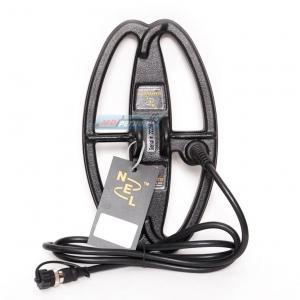

Запутался в выборе новой катушки на тёрку 705,мне нужна снайперка.Начинал свой выбор от Magic Lab 5 8 до Nel Sharpsooter,Hunter,Snake,Sharp и присмотрелся даже к Марсовской катушке... вот не знаю что выбрать посоветуйте??? но понравилась катушка NEL HUNTER 7,5КГЦ

Нравится - берите. Но снайперкой я бы её не назвал.
У НЕЛ-а снайперки это Sharp и Sharshooter.
PS. Может просто взять обычную минелабовскую моно? И дёшево и вполне себе "снайперка".

Хочу приобрести катушку-снайперку выбрал Sharpshooter. Как вам именно эта катуха? стоит ли приобретать?

DD не снайперка,в траве .в лесу хороший девайс,на мусорке только моно

Во-первых - Sharpshooter катушка не снайперка.
Во-вторых, я не знаю как для Терки, но для АКА таких катушек (на момент моей покупки - примерно ноябрь 2017) в России в наличии просто не было. Покупал на Украине, на фирме Nel. Все дошло нормально. И на 1000 руб. дешевле, чем если бы я покупал в России. Выбрал частоту 10 кГц (продавец посоветовал как более стабильную, чем 14 кГц) - это взамен штатной 10" на 7 кГц.

Пользовался Sharp, на жёстком мусоре - огонь, но нужно быть готовым к её смешным размерам, на 5 м.2 - можно пол дня ходить ))

Но со стандартной там делать нечего , а эта отковытяет! У меня вот на примете около 10 огородиков для снайперки, я на них со стандартной пробовал - просто охренеть как в оркестровой яме!

Да ну, нафиг! Штатная на АКА 10", Sharpshooter - 9,5"
Может Вы ее с Nel Snake путаете? Та, действительно, маленькая. И, действительно, снайперка.

NEL Sharp 5' - куда уж меньше ))

@Петроман снейк мне больше понравилось чем нел 6
