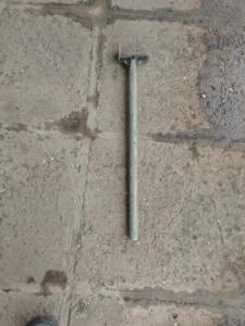

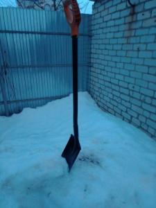

Вчера, наконец то руки дошли, кувалду отремонтрировать IMG_20220217_154317.thumb.jpg.ffb3647056104157a021c8b2204b3b5e.jpg

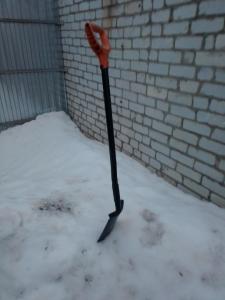

И лопату Фискарс.
IMG_20220217_172546.thumb.jpg.9205b48d0053f16b2fd0b88a794b3e94.jpgIMG_20220217_172557.thumb.jpg.2cde1fb407b96bfc3a9d5a0ca318d4fb.jpg
В черенок вставил ,внутрь ,кусок трубы , и снаружи кусок трубы надел, и приварил, в том месте где она гнется и ломается всегда.
Немного тяжелее стала. Теперь буду посмотреть, будет гнутся,  во внутрь кругляк закалённый засуну.

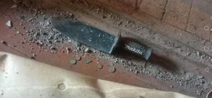

Незамысловатую лопату сварил из половинки штыковой лопаты (вдоль), ручка от перфоратора, при необходимости откручивается. Заточку" держит"
Незаменимая вещь "на подъёме останков", в быту и на стройке
https://mdrussia.ru/topic/73624-izgotovlenie-i-remont-devaysov-svoimi-rukami/page/2/#findComment-1583514
6 часов назад, Stepank сказал:
"Макита"  :)

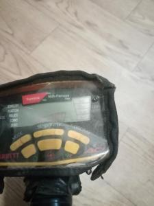

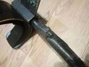

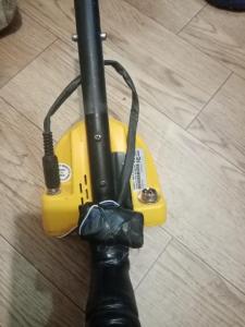

Немного рукоблудия, пережитого моим Асем:
-для поиска в тёмное время суток, поставил подсветку на "глубину", остальное по звуку "видно". Питание две литиевых батарейки 3,6 В. от тепловых счетчиков(халява), примотаны вместе с "микриком" к рукоятке изолентой, св. диод всё той же изолентой приклеен к корпусу под чехлом.
-провод наушников чем то мешал при работе, сделал "удлинитель" - перенёс гнездо к подлокотнику.
Для переключения на динамик просто вынимаю штекер из штатного гнезда.

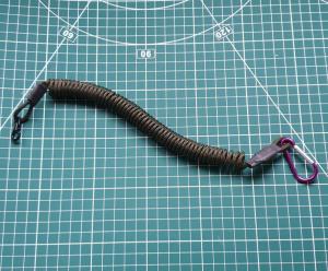

Доброй ночи! Покажу и своё рукоблудие ) самодельный тренчик, всё та же леска от триммера, упакованная в паракорд.

@Копушок Доброго. У меня тоже как то согнулась лопата. Я лечил следующим образом:
выровнял ее
сделал по середине черенка прорез болгаркой и в варил кусок металлической пластины (+/- 500мм)
Зачистил и покрасил с балона в 2 слоя. Готово.
Рычаг лютый получился, ребро жёсткости хорошо держит.
