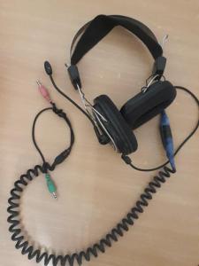

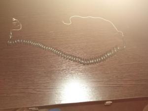

Добрый вечер.  Делал себе витой провод на наушниках от компа, чтоб пользовать на МД.  Все просто, на провод одел термоусадочную трубку, потом накрутил провод с уже одетой трубкой на карандаш и нагрел все это дело феном, до полной усадки трубки.  Сейчас попробую фото сделать и добавить.

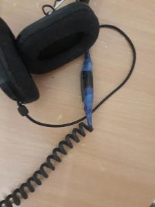

Без трубки он очень быстро выпрямляется. А через штекер ее не просунуть, пришлось разбирать регулятор громкости, отпаивать провода, продевать и припаивать обратно.

Тонкие, не спорю, но поять их к плате не сложно. Если не уверен в своих способностях, можно попросить знакомых, думаю точно найдется хоть один кто это сделает без проблем. В крайнем случае мастерская по ремонту телевизоров/телефонов с радостью, за скромное вознаграждение все сделают.

   Так же у очень многих валяются вышедшие из употребления "домашние" телефоны (у меня аж два где то),там как раз отличный витой провод. Немного о "сделать самому",на ютубе высмотрел,как навивается провод на стержень и в кипяток,пробовал,действительно,форма сохраняется,но только если положить в сервант,для красоты,а так,до первого растяжения...
Если просто в кипяток, то да, растягивается очень быстро. А вот с термоусадочной трубкой держит форму отлично, сколько не растягивай, всегда в исходное положение возвращается.
