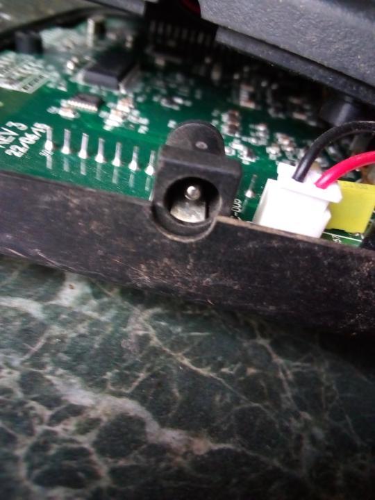

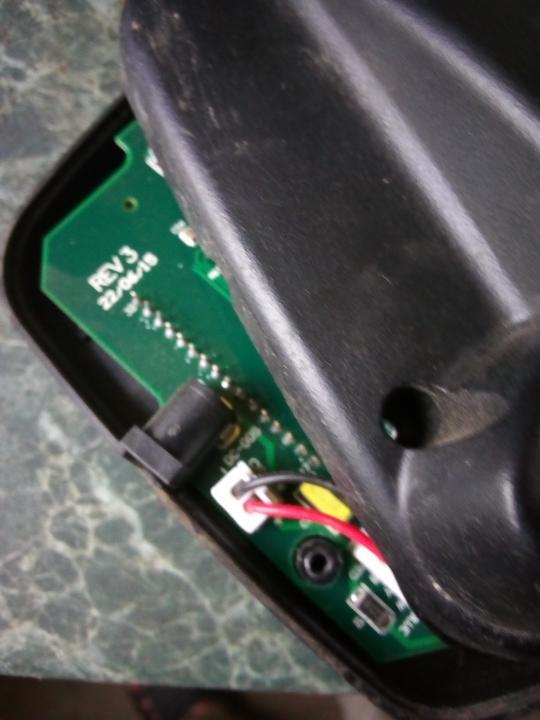

Приветствую.Вопрос к спецам,на блоке есть вход для аккумуляторов,какой нужен штекер для этого разъёма.
https://mdrussia.ru/topic/77848-metalloiskatel-tianxs-tx-850-otzyvy-forum-obsuzhdenie/page/13/#findComment-1937929
05.05.2025 в 19:11, Николаевич сказал:
какой нужен штекер
Соответствующего диаметра... Взять померять внешний диаметр и диаметр штырька, ввести в поиск например на том же Озоне и выбрать нужный.Screenshot_2025_0505_213104.thumb.png.e401e8aec2099e8b0357532da1a52c53.png
Делов пару минут..

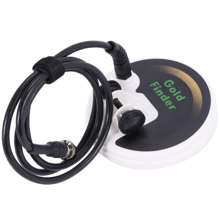

Есть у меня пара знакомых владельцев этого китайца. В связи с этим пара вопросов к знатокам. 🙂
1. Подскажите пожалуйста, какие катушки можно поставить вместо той, что идёт в комплекте?
2. Краем уха слышал, что можно несколько снизить рабочую частоту прибора, заменив кварцы. Как это выглядит на практике? Какие кварцы нужны и что конкретно надо заменять?
https://mdrussia.ru/topic/77848-metalloiskatel-tianxs-tx-850-otzyvy-forum-obsuzhdenie/page/13/#findComment-1939898
@kanopus  Привет. Разъем на катушки на ТХ фишеровский. Соответственно от этого и нужно отталкиваться.
Снайперка подойдет такая, как на картинке. Цена на Али 1500- 1700 руб. Очень долговечные.
Кварц меняют на головной плате прибора. Но зачем это нужно, мне не понятно. Прибор высокочастотный. Все в нем на это и заточено инженерами Фишер. Это же не китайская разработка. Можно сделать сдвиг на медь легендарным подстроечным резистором. Видео по этому поводу в сети очень много. Но тогда теряется другой сектор, в котором может быть много чего интересного. Проверено в полевых условиях. Этим же резистором делается настройка на феррит, что позволяет уходить от сигналов "горячих камней". Я , в принципе, у себя так когда- то и делал. Тоже информация в поисковике не секретная. Лучше посмотреть видео, чем на пальцах про это рассказывать.
Делали много экспериментов раньше, но в итоге все равно возвращались к заводским вариантам. Нужна более низкая частота, есть очень неплохой МТ- 705, но ТХ все- таки универсальней. Но это, как говорят, ИМХО.

14.05.2025 в 15:12, kanopus сказал:
процентов на 10...15 изменить можно, будет работать, только чуйка уменьшиться немного, если в 1.5...2 раза будет видеть пятак Екатерины в пол сантиметре от катушки
https://mdrussia.ru/topic/77848-metalloiskatel-tianxs-tx-850-otzyvy-forum-obsuzhdenie/page/13/#findComment-1940069
14.05.2025 в 16:11, J. Shrott сказал:
Только стоит уточнить, что штангу от тх придется подтачивать, тк у фишеровских катушек уши уже.
https://mdrussia.ru/topic/77848-metalloiskatel-tianxs-tx-850-otzyvy-forum-obsuzhdenie/page/13/#findComment-1942691
