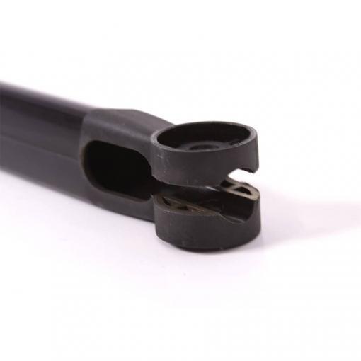

27.05.2025 в 20:13, eatingbrain сказал:
нее провод находится не сбоку штанги, а под ней, что приводит к касанию провода о штангу и фантомам.
Сделать дыру как на деусе

30.05.2025 в 12:39, Rom-Zecs сказал:
Можно подробнее? Деус же беспроводной, какие дырки?

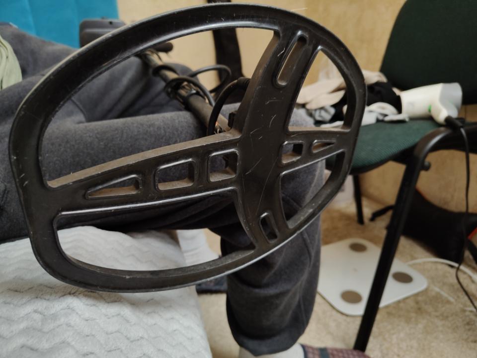

Здравствуйте. Подскажите пожалуйста. Купил этот прибор фонит в квартире на чувствительности 80, в поле на 80 не фонит но когда касаешься чего нибудь на земле ( трава , солома ) идёт ложный отзвук. Если катушку в небо направить вообще не фонит. На самой катушке дефектов почти нет, неглубокая мелкая царапина от прошлого владельца. Мне лучше купить защитный чехол на катушку или залить её эпоксидной смолой?

02.06.2025 в 12:47, eatingbrain сказал:
В деусе чуть по другому но суть та же
12.07.2025 в 12:36, almilt сказал:
При касании или при ударе?
А где родная защита?
Есть средства для ремонта трещин на стекле, может их попробовать?
https://mdrussia.ru/topic/77848-metalloiskatel-tianxs-tx-850-otzyvy-forum-obsuzhdenie/page/14/#findComment-1951726
12.07.2025 в 21:07, Rom-Zecs сказал:
1  при постановке катушки  на землю ложный отзвук, а так если  рукой в воздухе побить чуток  фонит
2 нет , продавец зажал
3 может быть попробую
P.S. на всякий случай показываю царапины

14.07.2025 в 19:58, almilt сказал:
Скорей всего, у вас проблема с балансировкой датчика (иначе говоря, сведения катушек). Для настройки нужен двухлучевой осциллограф и низкочастотный генератор, ещё желательно проверить, на какой частоте находятся резонансы катушек, при необходимости подогнать под необходимую частоту.
Китай научился делать довольно неплохие платы для приборов, но с катушками у них большая проблема — большой разброс от нужных параметров.

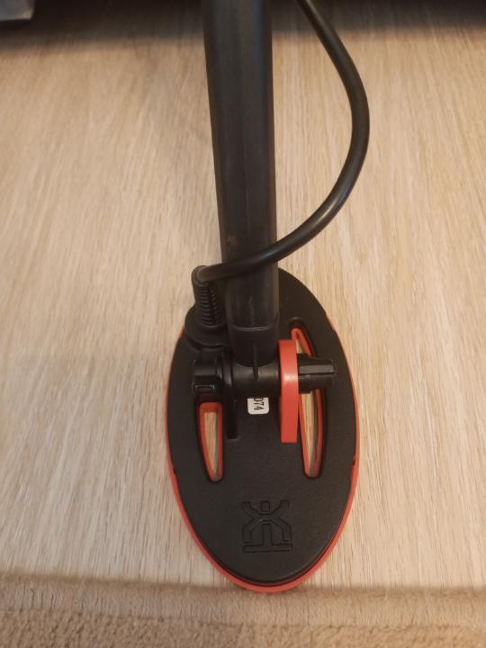

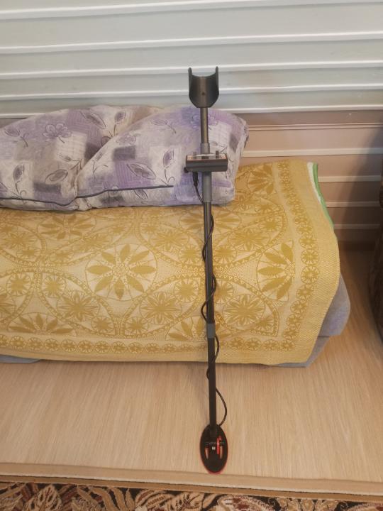

Дополню.. Всем здравия. С таким прибором отходил 5 лет. Есть ранее мои сообщения в этой теме. Попутно с ним ходил с Ноктой, ХР( Д1 и орх) и прочими. Но именно этим китайцем поднял самые плюшки. Может стечение обстоятельств, может время и место. После ТХ 850 был GT 800.Самыц первый видос на Ютубе мой по нему  . Потом GH f19. Вот купил на него снайперку. Но это всё один и тот же прибор, но намного лучше обычного тихона по настройкам. Сейчас взял тёрку элит и ещё одну тёрку)). О ней в теме тёрок будет.
https://mdrussia.ru/topic/77848-metalloiskatel-tianxs-tx-850-otzyvy-forum-obsuzhdenie/page/14/#findComment-1976079
Что-то за год отсутствия здесь забыл, как фото вставлять.
