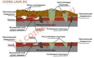

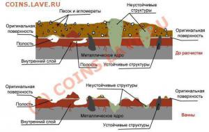

Добрый вечер!
С одного сайта взял рисунки. Они иллюстрируют преимущество механической чистки предметов шаберами.

Спасибо большое! Все по делу +

Если поверхность предмета хорошо очищается от щеткой, деревянной палочкой, то применение шаберов возможно и не требуется.
На поверхности предмета может образоваться крепкий кристалл солей, который может быть удален только острым шабером.
На рыхлых монетах на ставиться цель соскабливать подчистую, нужно выровнять поверхность с минимальным снятием материала..
