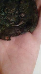

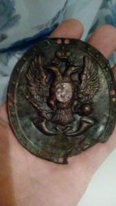

Приветствую. Друзья есть вот такой знак. Был загнут край. Решил выпрямить, нагрел, стал прямить, а он отскочил.
Жду отвас советов. С чего начать? Паять? Что потом? Выслушаю тех кто занимался или занимается. Паяльником владеют немного.
Металл медь.

@zondik второй фрагмент сильно погнут. Сейчас буду прямить. Вот интересно как паять ? Металл тонкий а напаивать сзади это уже кака получиться. Попробую спаять. Покажу позже что получиться. А может и напартачу.

@КрасноСолнышко отскочил кусок потому как скорее всего дал остыть,медь гнут пока малиновая,она в отличии от металла при медленном остывании как бы закаляется,в общем становится хрупкой на излом и паяльник может знак не взять может мощности не хватить,думаю все равно горелка нужна и кислота
@kudris запаял уже. Плохо паяется это точно. Спасибо буду знать впредь.
Недостающие части тоже компенсировал оловом. Далее буду удалять лишнее. Вот чем подкрасить? Это думать нужно
