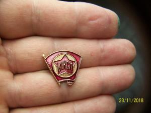

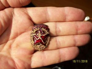

Не хвалюсь, просто малёхо вотки недавно попил... это помогло остановиться...

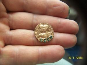

  • Нравится 9

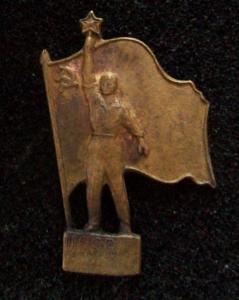

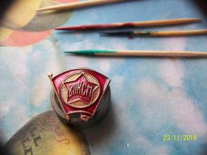

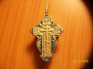

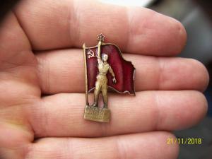

Вот инструменты...
А вот оно...
2 минуты назад, SW1958 сказал:
Вот инструменты...
А вот оно...
Как по мне, как то - "не очень"...
Только что, Kopalych сказал:
Так а я не для Вас...:ah:

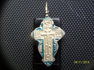

Значки отлично просто. Вот для крестика цвет светловат, а целом очень даже не плохо
Изменено пользователем РусланHimki

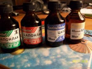

@SW1958 Это лак у вас?
2 минуты назад, РусланHimki сказал:
Мне тоже крестик не понравился. А вообще всё "слабовато"! Обычным лаком для ногтей покрасить и будет почти то же самое. Горячие эмали - это другое дело! Красиво и надолго. Но их научиться делать, нужна большая практика.
Да, это цапон -лак... ищите в лавке, где радиодетали продают... смывается растворителем, наносится легко... носить изделия не рекомендуется, продавать тем более ( морду лица набьют ), а для себя можно...
Изменено пользователем SW1958

@SW1958 Для себя самое то, чем очишаете предметы перед художествами?
Вопрос перед нанесением эмали как подготавливать поверхность, Обезжиревание спиртом будет достаточно?

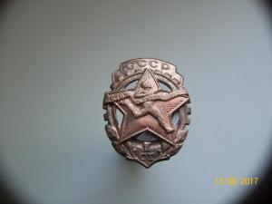

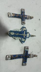

Привет!Я растворителем обрабатывал.Тоже для себя делал.УФ ЛАК!А так горячие ложить надо много деньжат ну и заниматься в плотную(из-за своих находок не стоит)ну моё личное мнение!
Изменено пользователем мишаня 61

Самый дешёвый цветочный одеколон и чистая тряпица... если спирту не жалко, то лучше...

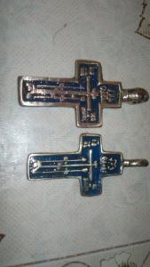

@SW1958 :artist: Холодные запекать не надо, за 48 часов само высохнет. Вообщем посчитал все обойдется в 2500.

4 часа назад, РусланHimki сказал:
@мишаня 61 Можно лепестки по крупнее?

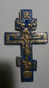

Извините ночь на улице Как получились!
@мишаня 61 Очень даже!
5 часов назад, РусланHimki сказал:
Спасибо!Первые пробные работы все в один слой.
