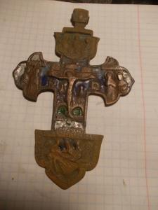

Вот как-то так.

@gever холодная?

15 часов назад, vetal79 сказал:
@gever холодная?
Нет,низкотемпературная. Запекается при120 гр.

Попробуйте светотверждаемые эмали. Они твердые становятся, как стекло. полируются , подтачиваются. Хорошо смешиваются, можно подобрать в любой цвет. В инете есть. Единственное ультрофиолетовая лампа нужна со светом определенной волны. Штука дорогая, но можно поколдовать подобрать

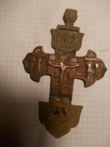

Небольшая ремарка. На них всех не написано: Спаси и сохрани меня ""любимого" от зла злого..... Полный текст молитвы с обратки в основном следующий: Да воскреснет бог и разыдутся врази его. Бегут от лица его ненавидящие. Исчезает дым, да исчезнет. Как тает воск от лица огня, так и да погибнут бесы от лица любящих бога. И знаменуется крестным знамением. Да возвеселятся рекуще, радуясь кресту Господа нашего Исуса Христа, в ад сошедшего, поправившего силу дьявольскую и давшего крест свой честной на прогнание всякого супостата... О причестные животворящие Христе Господе, помогай нам с пресвятой Богородицей и ныне и присно и во веки веком..... На крест с обратки помещались первые несколько предложений...
