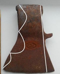

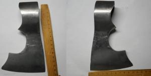

Нарисовал примерную форму.
Сначала обжег топор.Пришлось переделать обух так как был с трещиной.Сегодня выпилил, завтра буду шлифовать.

2 минуты назад, СанКар сказал:
   Почему наоборот? Мне кажется форма только выиграет с этим выступом,или частью его...
Ну прикидывал длину лезвия и форму.Так  получился оптимальный вариант.На качество всада и расклинивания не повлияет.

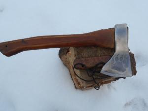

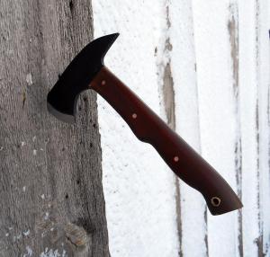

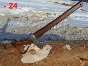

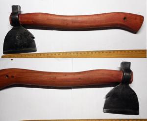

Вот такой топорик еще собрал.Правда топорище должно быть молотковой формы,прямое.Я поставил такое.Работать удобно.Клеймо есть.
  • Нравится 15

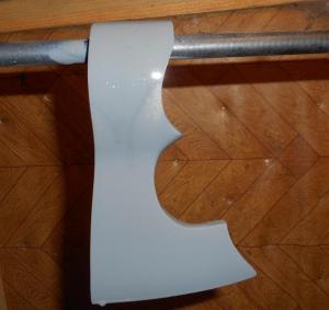

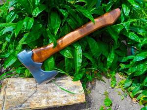

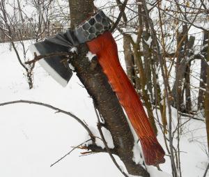

Сегодня отшлифовал и покрасил топор. Буду в дальнейшем травить рисунок.До завтра должен подсохнуть. Если есть идеи и предложения по рисунку то буду премного благодарен.А пока он выглядит так.
  • Нравится 7

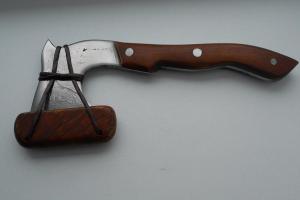

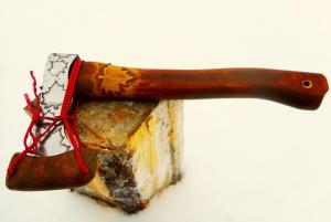

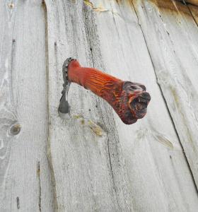

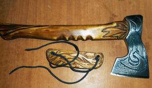

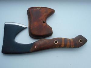

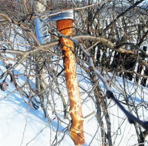

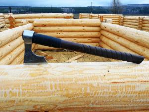

Чтобы тема не тянулась представляю на ваш суд несколько топоров переделок , которые уже я когда-то делал.
  • Нравится 18

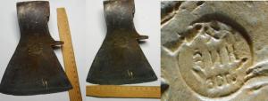

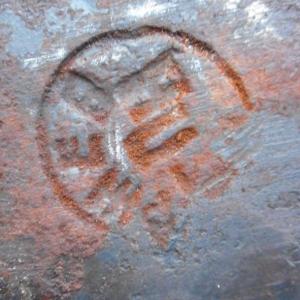

Да еще принесли на переделку топор редкий .Качественный с клеймом известным ЗИК 36 г..Жалко пилить.Если кого заинтересует как предмет коллекционирования , могу поговорить и оставить сей топор.Который на фото.

Доброго вечера.Я стараюсь делать топоры другой формы.Но для обычной работы.Один из первых топоров с рисунком работает уже третий год под моим присмотром.Полет нормальный,коллега которому подарил доволен.

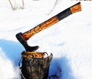

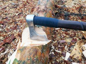

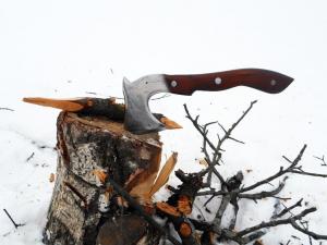

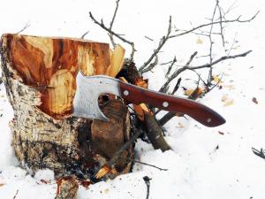

Тестил полный день на морозе .для рубки сучков легкий правда.но рубил .

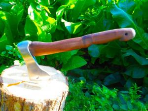

Спасибо .Стараюсь делать красиво-практично-надежные. Один из топориков получился неказистым но очень удобным в руке и я его оставил себе.Теперь он незаменимый помощник .

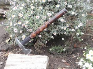

Да теперь я его заворонил .Завтра выложу фото.
