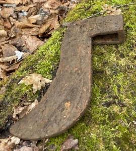

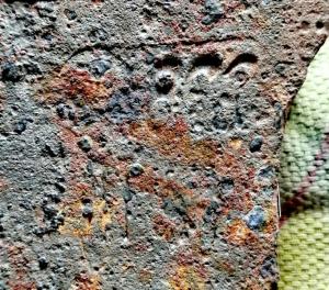

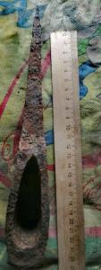

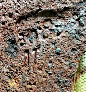

@СанКар Приветствую! Этим летом попался вот такой "клевок". Раньше не встречал такого чуда, для чего он? Еще и клейма с двух сторон, но по моему одинаковые...

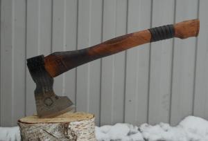

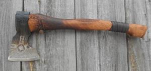

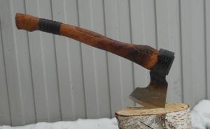

     На даче у обоих топориков топорища треснули,решил сладить топор из старого,лежавшего уже давно,облегчил насколько мог,подрезав там и сям (плечо  побаливает). В детстве мне объясняли,что конец топорища должен совпадать с линией,проведённой вдоль лезвия,уже и не помню,то ли для всех топоров такой закон,то ли только для плотницкого,кстати,маленькие топорики так и были насажены. Это топорище как то бездумно зафигачил,теперь сижу и думаю,пересаживать или так сойдёт.
  Кто знает,нормально будет как сучкоруб на стволе и для порубания всяких веток на колоде?
https://mdrussia.ru/topic/88813-peredelka-toporov/page/55/#findComment-1791698
@Песенник Нормальная ручка, не греши на нее почем зря. Главное расклинь и будет все как надо!
https://mdrussia.ru/topic/88813-peredelka-toporov/page/55/#findComment-1791700
16.01.2024 в 22:49, Песенник сказал:
Приветствую Александр. Все нормально получилось. А в детстве Дед мне говорил что что конец топорища должен быть
выше на два пальца )))  линии проведенной вдоль лезвия

Нормальный топор. Срубы рубить ,доски тесать,сучки обрубать,дрова колоть,дерево "свалить" карандаш поточить ,подойдет а для остального ....не знаю)))

Если потренироваться, то и для остального - тоже.

Приветствую Вадим ! А остальное только побриться))) И то подойдет. Отличный получился топорик.

  Понял,я почему то помнил,что впритык.Спасибо!

Александр с размерами у тебя все нормально))) В смысле Топора!

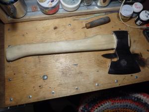

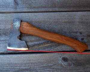

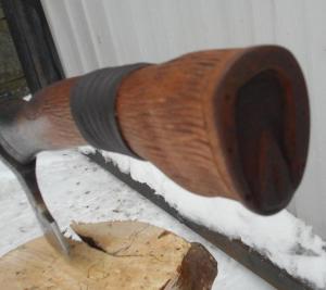

Делал подарок другу,Топорик в машину. Лет пять уже прошло. Всад топорища получился такой DSCN5473.JPG.acfc89fcaae55077c7d45bac78758976.thumb.jpg.0293b2bc8f0c5af53f855b9871433458.jpg
Все пять лет задолбал сделай другое топорище))) А главное этим пользуется.
https://mdrussia.ru/topic/88813-peredelka-toporov/page/55/#findComment-1791718
Я ему предлагаю  его немного поправить.(Топорище яблоня).Примерно так.
https://mdrussia.ru/topic/88813-peredelka-toporov/page/55/#findComment-1791719

  Вроде нормально,он не шибко сточенный. Или про топорище? Не совсем понимаю вопрос.

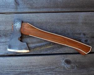

Всем привет!
У моего друга этой весной будет юбилей, а у него с женой есть свой конь, у кого кошка, у кого собака, а у них конь!!! Попросил Мастера Саныча сделать топор с соответствующей тематикой, вернее два топора разных форм)))
Один из них готов)))
Спасибо, Александр! вопрос с подарком отпал, а это для меня всегда самое сложное.

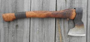

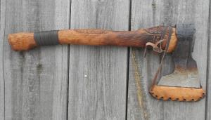

Доброго Всем Вечера!!! Доделываю ещё один топор ,для нашего Камрада @Амбидекстр

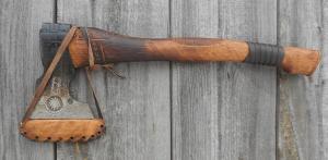

Сам топор ,переделка ( из топора 18 в.) топорище берёза,клин Дуб.IMG_20240227_130249_537.thumb.jpg.711f53a437154afbf157930d3eab959d.jpg
Чехол из цельной доски которую ( нашел в доме 30-х годов, сосна)IMG_20240228_143624_179.thumb.jpg.2a618723e680e9f686a1e5a1c65225a3.jpg

@СанКар Приветствую! Просто нет слов! Потрясающе! С ув.
https://mdrussia.ru/topic/88813-peredelka-toporov/page/55/#findComment-1811911

Ну Ни Фига Себе!!!
Огонь, Саныч, и сам топор, и чехол!!!

Здравствуй Вадим!!! Еще немного добавлю и будет норм)))
https://mdrussia.ru/topic/88813-peredelka-toporov/page/55/#findComment-1811924
Чехлу ручка нужна :)))
Как на дипломатах времен позднего СССР :))
https://mdrussia.ru/topic/88813-peredelka-toporov/page/55/#findComment-1811928
07.03.2024 в 19:11, Танкред сказал:
И кодовый замок)))
https://mdrussia.ru/topic/88813-peredelka-toporov/page/55/#findComment-1811929
07.03.2024 в 20:12, Амбидекстр сказал:
И кодовый замок)))
Замочек-крючок  завтра приходит... сегодня не успел забрать.
https://mdrussia.ru/topic/88813-peredelka-toporov/page/55/#findComment-1811934
07.03.2024 в 20:11, Танкред сказал:
Да... будет как футляр .Или от скрипки или от скснайпер   ки )))
https://mdrussia.ru/topic/88813-peredelka-toporov/page/55/#findComment-1811936
