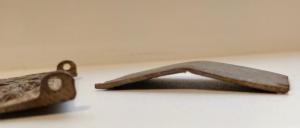

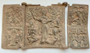

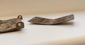

Всем привет! Весной 2018 нашел приятный складень, но вот незадача, видимо, хорошенько двинул лопатой. Правая створка согнулась и, соответственно, вышла из ушек.
С опасениями сломать - не спешу что-либо предпринимать. даже не чистил пока.
У меня в голове лишь один план действий:
- большие тиски, с двух сторон прокладки из кожи или фанеры и потихонечку поджимать, держа основную часть радом таким образом, чтобы при выпрямлении штырьки зашли в ушки.
Но блин, сцыкотно...
Может чего подсоветуете безотказное в этом отношении ?!

@giliki Если в тиски ,думается что греть надо ненахолодную
@giliki отжиг, с обратки греть до розова, дать остыть и править, можно в пару подходов, изгиб вроде не критичен..
Изменено пользователем Leha Shustov
@Son-Son именно на холодную, после как остынет сама без помощи
2 минуты назад, Leha Shustov сказал:
фена профессионального не хватит ? и остыть дать до какой степени... чтобы руками можно было брать, чтобы розовость нагрева пропала или до комнатной температуры ?! )))
Изменено пользователем giliki
@giliki не знаю..не пользовал.. до скольки он макс прогревает?
Только что, Leha Shustov сказал:
Лёх я бы тоже сыканул бы)))) сколько пытался выпрямлять и всё коту подхвост , дофина чего загубил
ну, дырку в теле можно прожечь )))) Да лан, попробую, не нагреет - куплю насадку, горелку под туристический газовый баллон
@Son-Son я вон с ложечкой тоже поначалу думал испорчу, а думаю была не была ) была! )
@giliki во во я если что ровнять горелкой грею

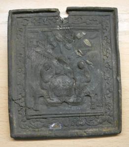

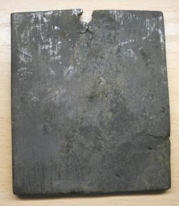

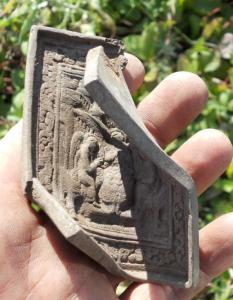

@giliki Алексей согласен с Саней @Leha Shustov , только греть. Свою как то выпрямлял, сварной резаком на работе грел до красна, потом остывала при естественной температуре до.. в общем голыми руками, и на пеньке, через брусочек деревянный потихоньку.. 55a98e450710a2768d9b13537fd579cc.gif.0dbed80b53cd43e48ab13d6a8814ae1f.gif Грели... default_hmm.gif.a4912e4e36d4df5461796b2d765d51e9.gif раза два-три, у тебя и раза думаю хватит. Короче вот что у меня вышло, пластика с поля.. периодически пашется, думаю всё равно лучше, чем было..default_ochkarik.gif.1c2afec91320f9ec108a765f8bd42c7b.gif
7581602.jpg.38760fca37eeec8c12b08ee37afb4450.thumb.jpg.73037e471843b1691817713709b4faf8.jpg020.thumb.JPG.136ee036630542f7f1f0c819ff7c6b10.JPG019.thumb.JPG.12a77b2a75205bb16bceff2ca726346b.JPG
  • Нравится 5
@giliki Привет!Моё мнение такое- греть не надо. раз только что согнул выйдет так только ушки смотри что-бы вошли не спеша за приема два-три будет как была!Если нагрев то точно разница в створки будет видна!Моё личное мнение после многих моих экспирементов.С ув Михаил.
@Серый68 Привет.Такую да только после отпуска надо!Полностью согласен!
Мнения разделились )))) Я запутался
@мишаня 61 Михаил, но на фото пример иконы... там вообще жесть...грели, и отлично получилось!
@giliki Ответил по Вашему фото.А что СЕРЫЙ 68 по фото только нагрев!(трещины или лопнет полностью)по любому.
@мишаня 61 но, если деликатно подойду, с нагревом, может, этим вреда и не нанесу ))))
@giliki Все будет нормально!Если не уверен не трогай!(у меня такое всегда предчуствия при реставрации).
