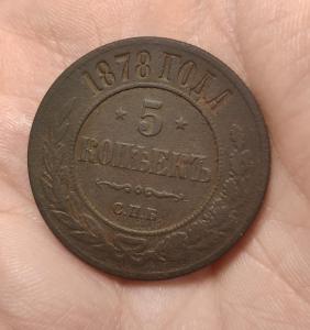

1 минуту назад, giliki сказал:
Вот второй, рельеф гораздо сложнее, чем на монетах. Так что не стоит бояться мыла. После всего еще можно 5 мин поработать зубочисткой... и все, никаких танцев с бубнами и алхимии

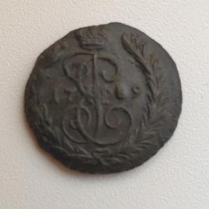

@Morozov вот и все, часть монеток сегодня почистил, все отмывается и кипятится на ура. а длительное, до года. держание монет в мыле ничего не убивает, напротив, действует крайне мягко.
https://mdrussia.ru/topic/91520-chem-chistit-i-stoit-li/page/3/#findComment-1115883
https://mdrussia.ru/topic/91520-chem-chistit-i-stoit-li/page/3/#findComment-1115884
Изменено пользователем giliki
https://mdrussia.ru/topic/91520-chem-chistit-i-stoit-li/page/3/#findComment-1115885
в итоге - патина ровная, натуральная, ни одно перышко на крыльях масонов за 10 мес в мыле не пострадало.

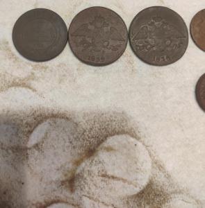

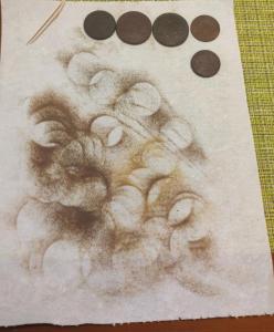

@Morozov для ванночки ультразвуковой вот сколько, они все не прошли кастинг ))) но это не значит, что нужно карпеть над какалями. лучше в кино с ребёнком сходить, или на горку ))))
https://mdrussia.ru/topic/91520-chem-chistit-i-stoit-li/page/3/#findComment-1115897

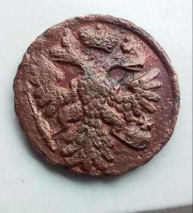

@giliki Ящик модный, мне нравится.  У меня империи кот наплакал, потому бьюсь над какалами в целях получения опыта чистки, чтоб когда попадется хорошая монета, почистить её для себя и сложить в альбом. У вас пятак как то слабо отошёл в мыле, у меня такие же копейки- двушки, ищу способ сделать их лучше. @SCORPION6666 Я обжигом думал попробовать маленький крестик - листик поправить. Так как рельефа на нём нет , а хотелось бы чтоб чуть чуть был. За монеты пока не думал.

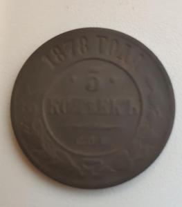

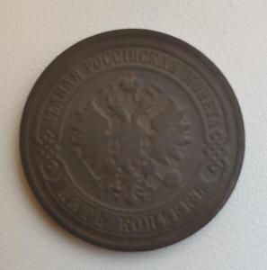

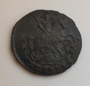

это фото низкого качества при пасмурной погоде. пятак огонь, без изъянов.
https://mdrussia.ru/topic/91520-chem-chistit-i-stoit-li/page/3/#findComment-1116044

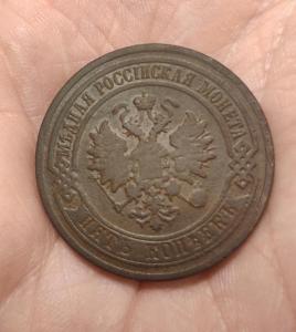

@Morozov так лучше видно ?
https://mdrussia.ru/topic/91520-chem-chistit-i-stoit-li/page/3/#findComment-1116048

Крестик сам бог велел огоньком поправить))...

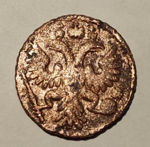

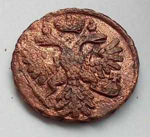

Добрый вечер! Тоже немного реставрирую монеты Пришел к такому выводу От химии отказался (результат непредсказуем) Только дистиллированая вода с хоз мылом . Далее чистка с нанесенеем на монету растительного масла. щеткой крацовкой  Протирка спиртом После патинирование результат примерно такой Мне по крайней мере нравится

@Аскет Рельеф у вас вроде хороший, но монета выглядит вытравленной до метала а затем замазанной серной мазью. Мне такая патина если честно, не по душе. Лучше на окошко, на деревяшку, пускай набирает. Но это только Ваше дело, как Вам нравится.
https://mdrussia.ru/topic/91520-chem-chistit-i-stoit-li/page/3/#findComment-1116250
Это заготовка ! Серной мази. тут нет  Ну и фото. не все передает (в живую. немного цвет другой) Патину конечно можно и на подоконнике набрать.но без правильной консервации неизвестно .что будет потом  С уважением

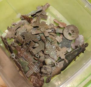

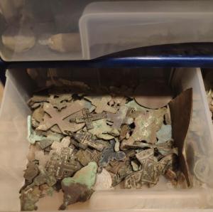

@giliki столько целых крестиков,можно было бы отмыть и панно на стенку замутить,если не запариваться со всякими патинами то аммиаком потом полирнуть и быстро и красиво или чуть дольше если то цинкарем потом в нем же пассивно обмеднить,в марганец с купоросом потом полировка об валенок,тоже красиво а главное не очень долго
за пару вечеров можно подготовить,богатые у вас закрома,это интересно за сколько годов скопилось

...но я в масле не держу ничего... я аккуратно ушной палочкой наношу тонкий слой, и более того, затираю его ещё стриженой щеткой...с маслом так же, уйма грязи уходит. Тру до той степени, чтобы явных её признаков на поверхности не оставалось.

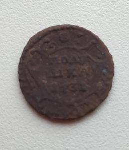

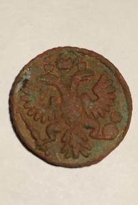

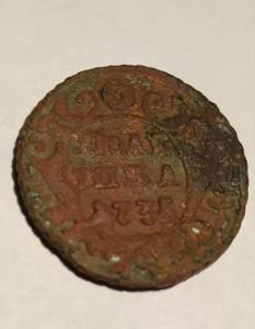

@SCORPION6666 Честно говоря, не получается у меня по вашему методу. Оставлял монету в растворе и на час и на два, а окислы и ныне там. Не поддаются зубочистке. Оставил на ночь, утром посмотрю эффект.

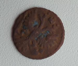

Есть ещё одна полушка. Купал ее периодически в мыле на протяжении полугода, но зелень уходить отказывалась и патина местами слезла. Решил попробовать окунуть ее в уксусный раствор - результат плачевный,поле монеты начало расползаться под зубочисткой. В связи с чем, принял решение ободрать её до металла всю латунной щеткой. Мягкая медь ушла, но остались темные пятна, которые не поддаются чистке. Кто посоветует чем доочищать до голой меди? Потом планирую на окно её на пару лет чтоб патину набрала.
https://mdrussia.ru/topic/91520-chem-chistit-i-stoit-li/page/3/#findComment-1121051

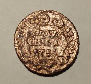

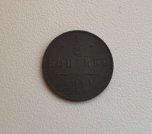

Выкладываю полушку. Результаты печальные. Окислы по методике "5 минут и зубочисткой" уходить не хотели. Ради эксперимента оставил на полтора суток монету в растворе. Итог - окислы по прежнему чистке не поддаются, патина слезла. Если кто знает эффективный способ борьбы с черным окислом ( кроме механики, (коей не владею) поделитесь пожалуйста.
