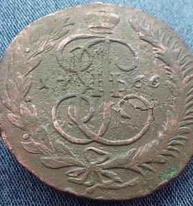

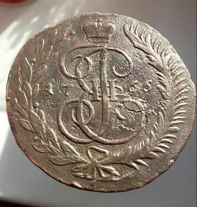

Добрый день всем. Вопрос простой, чистить ли, а если чистить то чем? Или левую монету и так можно в альбом, а правой уже не поможешь, кроме как мех.чисткой?

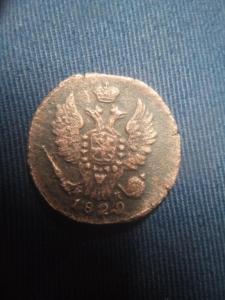

У меня состояние похуже будет. Сегодня экспериментировал с очисткой . Вот результат. В мыле пролежала месяца три. Окиси не ушли, результата не дало. Отошла в растворе уксуса с солью, потом зубная щётка, потом серная мазь.
https://mdrussia.ru/topic/91520-chem-chistit-i-stoit-li/page/4/#findComment-1123926
@#stranik  ! Монете 300 лет  и после ваших  "зксперементов " вы ее загубили ! Хороший был рельеф .даже когти у орла были видны ! Только мех чистка под микроскопом. нужна была этой монете ! Извиняюсь. за резкий тон!  (Эксперементировать.  нужно на какаликах) Удачи и с ув

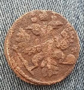

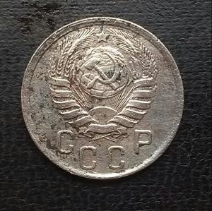

@Ладар @kudris Уважаемые, был конкретный вопрос про черный окисл, и просьба предложить варианты убрать его химией. От вас, по крайней мере, я увидел много " воды" и мало конкретики. Уж тем более, если "руки прямые" и "вещества" много, а лени мало. Если считаете, что тема не нужна, это повод кому то её не читать, не более того. А 4 страницы общения с товарищами по увлечению меня вполне устроили, видимо как и их.

@Morozov А может не нужно в данном случае бороться с черной патиной?! Может можно и оставить. Очистить окружающее, чтобы зелень не пошла. И запатинировать. Хуже не будет. Хоть серную мазь и не советуют, но в данном случае, при учете копеечной монеты и уже ушатанной  самое то. Только нагрейте монету и аккуратно палочкой нанесите слой. Очистить можно от следов мази зубной пасты несильно. Далее БТА. сушка. консервация.
И пусть радует глаза.

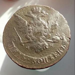

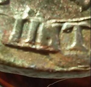

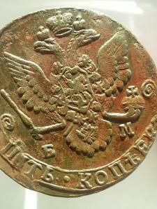

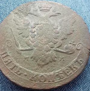

 @Ладар  Это Я с простенькими  монетами .так сказать (балуюсь)  А вот к этому пяточку уже 3 месяца не знаю .как подступиться  Под микроскопом   видно что буква Я зеркально перевернута    Шаберами будет подрезка . а химией  результат непонятен  Думаю! С ув
https://mdrussia.ru/topic/91520-chem-chistit-i-stoit-li/page/4/#findComment-1126851
@Аскет Пятак симпотичный. Работы там немного. Точечно почистить. Про букву Я даже не знаю, нужно ли там что-то подрезать. Резать по металлу? С шаберами особо не работал - хотя комплект и микроскоп лежит)))

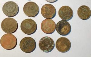

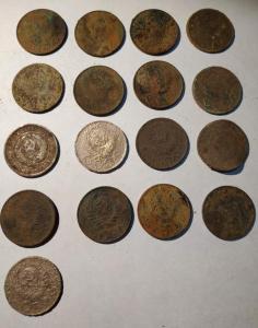

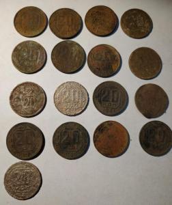

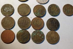

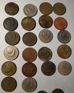

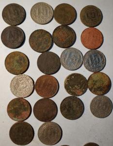

Решил пока попробовать очистить мельхиор, который собрал в 2018. Есть пляжные монеты, лесные, огородные. Естественно, у всех сохран разнится в связи с условиями почвы. Выкладываю пока результат до чистки, через время промежуточный, затем конечный. Будет так, сказать чистка онлайн)

@Аскет нету у вас там ошибки в бандероли коррозия это,подрежете букву,превратите монету с перспективой на чистку(правда реверс не показали)в кусок металла который кроме вас ни кому не нужен будет
https://mdrussia.ru/topic/91520-chem-chistit-i-stoit-li/page/4/#findComment-1127425

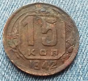

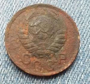

@zondik В тех местах абсолютно не понятен сохран. Идёшь, достанешь раннюю бронзу советскую-целая, мельхиор - целый, через 15 метров всё тоже но съеденное вусмерть - как на фото.

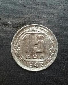

Да, если присмотреться к 15 копейкам,  то один 42 год уже нашёлся, как не почистить)

2 часа назад, Morozov сказал:
вижу)))

@Morozov  Перспектива после чистки .есть всегда ! Главное что бы получилось  Не всегда делаю снимки до чистки.  ну а эту сделал Это промежуточный этап  С ней  (монетой) еще надо поработать  С ув
https://mdrussia.ru/topic/91520-chem-chistit-i-stoit-li/page/4/#findComment-1127514
@kudris  Спасибо за ваше мнение  Но вот коррозия (видится 1733 год. а в этом году медные монеты не чеканили ) А с пяточком .еще придумаю как определить. что там такое  С ув

@Аскет у меня недавно похожий вопрос был с копейкой так там даже под микроскопом буква к и все тут ан нет когда стал разбираться и увеличение на 40х поставил потихоньку отследил путь коррозии и все таки е оказалась,хотя если шабером поработаю точно к смогу вывести только показывать это ни кому нельзя будет
https://mdrussia.ru/topic/91520-chem-chistit-i-stoit-li/page/4/#findComment-1127532
 @kudris  Мой микроскоп 400х    Нашел состав. как убрать в этом месте до метала не повредив и без мех вмешательства  Сначало. попробую на какалике .потом на пяточке С ув
