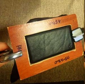

Шаг 2. Сделаны колодки для формовки основания будущего чехла.

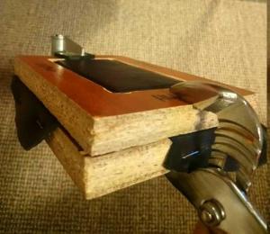

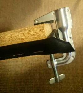

Шаг 3. Кожа замочена, натянута и зажата в колодки с применением подручных материалов.
1.thumb.jpg.9e3bf3c3c377fb6d9b91c684f20d2607.jpg2.thumb.jpg.7b3b24d1a4e566f1a633d28f834bcfb5.jpg3.thumb.jpg.2136a16c87d8fd983e4affbc773a768c.jpg
Сегодня вечером сниму колодки и посмотрю, получилось ли сделать форму. Есть опасения, что не получилось, т.к. кожа тонкая и мягкая, будет ли она держать форму, неизвестно...
Исходя из того, что вынется из колодок буду думать, что и как делать дальше. Есть мысля попробовать сделать по принципу мыльницы, ну т.е. 2 отформованных части, верх и низ, вставлять одна в другую... В общем жду вечер и далее действовать буду по ситуации.

SCORPION6666 я блок в живую зажимать под кожу откровенно побоялся! Поэтому нашлась деревяшка от мебели идеально подходящая по размерам, я только длину подрезал.  Сейчас вот думаю, что было бы не хило смастерить пробойник для кожи, т.к. швейная машинка 2 слоя кожи не возьмёт - жена так сказала)

Я когда себе чехол делал, то блок никуда не зажимал. Просто скотчем малярным снимал матрицу, и уже от матрицы, все манипуляции с кожей.

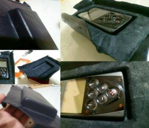

Время, время, время. Вечно его не хватает. Вчера за домашними делами ничего не успел...Только что форму снять ну и пожалуй заключить что формовка в принципе удалась:
Из того что вышло понял, что сделать верхнюю половину на молнии, наверное не получится - места на торце не хватает. А значит нужно подумать над тем, как сделать "загрузочный люк" для блока таким образом, чтобы защитить оный от попадания влаги...
Ну и ещё одна заметка ... У меня аппарат без дорогих ушей, а значит они у меня будут проводные...А места под коннектор то я не предусмотрел...Так что похоже, что доделав этот чехол, сразу начну делать второй)))

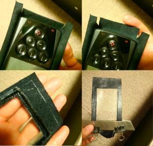

Процесс медленно, но продвигается ... Вклеил окошко и пришил на лицевой части чехла. Положил на формовку ответный клапан. Прорезал клапан доступа на нижней части...
Капец. Дело уперлрсь в кобурную кнопку, которую я не могу найти...ехать за ней в МСК, тем более заказывать с али - бред.... А тем не менее, пока её нет, я не могу пришить верх к низу. Так что прочесываю фурнитурные магазины в радиусе доступа по дороге с работы домой. Глядишь, мож и пробойник найду и нитки вощеные, шоб вашпе красота получилась))).... А так, подправил форму для обжимки и начал делать второй чехол, который мне подойдёт, а этот, отдам кому ни будь... Эх, найти бы кнопки, а то придётся делать с липучкой (
