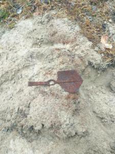

По осени была поднята такая вещица, вот и задумался как можно ее использовать в нашем хобби.
Как она выглядела с рукоятью я видел, а хочется сделать черенок откидывающийся в сторону кирки,чтоб получилась не большая лопатка.
Зима подходит к завершению вот и хочется к началу сезона вооружиться новым помощником.Да заехал к  одним кулибиным, но там как всегда здесь отрезать сюда приварить.
Целостность лопатки-кирки не хочу нарушать.Прошу дельного совета у форума, мож кто сталкивался или видел переделанные такие штуки,еще голову ломаю из чего сделать рукоять?

@kudris нет это Англия,  вес ее не измерял на вскидку меньше кило, в лесах(мелколесье) распаханные когда то колхозами деревни заросли и деревца за 15 лет уже не хилые, фискарь (большой) + топорик не удобно,  вот и ломаю голову.В первую очередь нужна маленькая лопатка но крепкая.

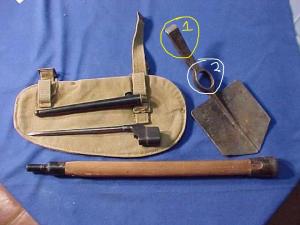

Вот нарыл фото полного комплекта этого девайса, цифровой 1 пометил куда для меня важно чтоб рукоять крепилась в первую очередь, 2 это второстепенно но тоже хотелось бы. У кузнеца бы рукастого совета спросить.
Сомнительная штука на копе. Как кирка она не мощнее обычного фискаря, как лопата - вообще ноль. Вся функциональность принесена в жертву носимости, чтобы у бойца было хоть что-то. Вам-то это "хоть что-то" зачем? Если конечно не собираетесь марш-броском пару десятков км. на шурф в замерзшие кирпичи вгрызаться

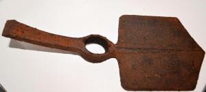

Есть у меня такая, значит встречаются они в наших краях ( я тоже из Кургана, привет землякам:D).
Правда я её определил как австрийскую киркомотыгу по первой мировой. Посмотрел, покрутил и положил в сторону. Как для инструмента - применения ей не вижу. Слишком специфическая вещь.

  Вещь офигенная! Насколько будет функционал,х.з.,но сделать надо пробовать... Я бы сделал,вернее токарь должен сделать - крепление в районе 2,желательно не испортив первоначальный вид,то есть,по форме отверстия выточить крепление,можно заварить и сделать универсальный инструмент - кирка,лопата,правда размеры инструмента будут маловаты6820.750x0.jpg..,либо просто подобрать трубу,подбить по форме тонкого конца,потом ее усилить,к трубе уже черенок,крепить можно на болт,приварив гайку к трубе,то есть затягиваешь болт.тем самым прижимая инструмент к трубе,в инструменте можно чуть наметить отверстие,что бы не слетало...
@Песенник вот похожая фигня в голову пришла,ну типа надел трубу на кирку получилась лопатка,снял с жала вставил в отверстие получилась мотыга,только придумать какой нибудь фиксирующий барашек болтик но тут думаю как раз те самые знакомые токаря и подскажут@moryk45
@Песенник @kudris интересно спасибо будем думать

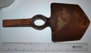

еще вопрос как изменить угол сего предмета без ущерба, уж больно он дугой, думаю сделать по прямее но чтоб не навредить.Всем спасибо за помощь и внимание к теме.

  Как раз не надо менять,не следует считать сделавших это,глупее чем есть на самом деле,пусть дугой и остаётся... Лопата,кирка,будут вполне работоспособными,но очень маленькими,по моему,но не факт,смотря как,где и кем будут использоваться.Попробую поумничать - дуга,тот же рычаг,большой плюс для лопаты,для кирки..,удар идет по дуге...
Я лично оставил бы как есть.Как и разрабатывался сей предмет.нужна крепкая рукоять 40-50  для кирки и все супер - копарь  готов.И расклинить надо по уму,что бы не болталось.
