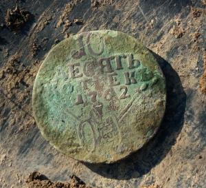

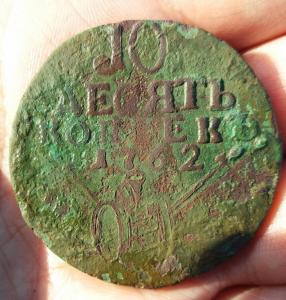

Приветствую, уважаемые коллеги!
Вот сегодня случилось открытие сезона. Находки были, находки разные от советов поздних и ранних, николаевской империи до крестика в соседней теме, который оказался китайским брелоком:D
Но одна неожиданная находка мягко говоря выделяется. Когда вывалилось это из земли, ну просто не поверил, от шока отходил минут 10.
Теперь вот вопрос, как правильно почистить монету? Пока лежит в дистилляте. Шаберы есть, но опыта с ними ооочень мало, точно не рискну на такой монете.
Сразу скажу, монета продаваться не будет, останется в личной коллекции.
Сорри за руки на фото, фотки делались пока только в полевых условиях, дома монету пока не фотал, лежит в дистилляте.

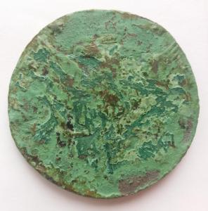

Аверс - сплошные наросты, рельеф пока вообще не виден.

Только механикой.

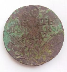

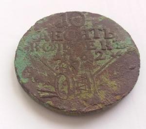

Доброго дня, коллеги! Покажу как обстоят дела с монетой спустя 4 суток. Расскажу, что делаю, прошу строго не судить, ибо монета для себя, да и как Вы все признали чистить там особо нечего. Консервировать с зеленью не захотелось, ну не нравится мне так. Решил потихоньку чистить, делаю следующее - монета лежит в дист воде, раз в сутки достаю, реверс бережно прочищаю щеткой без мыла, аверс щеткой с мылом, плюс на аверсе шабером потихоньку отковыриваю наросты, те что легко отходят, и затем опять монету в дист воду. Воду периодически меняю.
Изменено пользователем sakhar
https://mdrussia.ru/topic/95877-barabany/#findComment-1155318
Орел всё-таки потихоньку проявляется...
